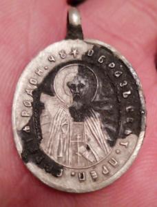

Доброго времени всем. Извините что опять о том же и по тому же месту, но может кто то подскажет именно исходя из состояния предметов.
О многих способах знаю, но очень не хочется испортить! А почистить желание есть.
На образке чернота, а на монете что то типа ржавчины. Зелени нет ни там ни там.
Заранее спасибо.
С уважением, Сергей.

Судя по поверхности иконку уже чистили и эта вот чернота не сошла. Если Вы хотите его продать - продайте как есть, если хотите оставить себе - я боюсь что особой красоты не получится. Я отмывал раз рубль чередованием раствора лимонки с мыльным раствором. Можно и нужно тиомочевиной, но это если она под рукой.

Соглашусь с Мамонтом по серебру тиомочевина даёт самые приятные результаты. По монете надо смотреть внимательно надо ли её вообще чистить. Очень легко патину смыть которую любят нумизматы . А образок можно ещё уксусом или нашатырем попробовать. Но если на продажу то так

1 час назад, MAMOHT-1 сказал:
Образок только вчера из земли, помыт водой. Сомневаюсь что его кто-то чистил чтобы закопать обратно.
Что касается продажи, то у меня к таким вещам своё отношение! Максимум если я его обратно в лавру отвезу, а может у меня останется.
Сергий радонежский сезон мне закрыл.)
Всем спасибо за помощь.
https://mdrussia.ru/topic/110691-proshu-soveta-serebro/#findComment-1270456
а проба на образке есть?

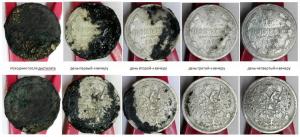

Рецепт взят с нашего форума,от чела с ником НЕНОВИЧОК(спасибо ему большое),в разделе  "Чистка монет":
лично пробовал на царском билоне вот в таком виде найденом,монета горелая была,слой нагара толстый был,как у пуговицы выпуклой:
В течении дня промывка, под проточкой каждый час,только пальцами, на ночь оставлял в растворе. Финишная обработка тряпочкой для полировки.
реверс я сам запартачил, решил бархоткой потереть,вот и завалил немного...
Исходный рецепт:
рецепт для серебра -
на 250 мл воды
2-3 чайных ложки(без верха) тиомочевины
1 чайная ложка ортофосфорной кислоты
Для биллонов (низкопробное серебро)-
на 250 мл. воды
1 столовая ложка без верха Тиомочевины
1/3 столовой ложки лимонной кислоты
монета кладется в раствор, примерно минут на 3-5, затем берется ГОЛЫМИ РУКАМИ( раствор не едкий) и трется пальцами, если не оттерлась. повторяем процесс
 если на монете есть черные пятна(не грязь, а пятна) то процесс может занять до часа с периодичным выниманием...
 затем чистая монета вынимается и моется с мылом, снова руками, и кидается в проточную воду минут на 15
,Внимание! если монету отмыть плохо, она через день покроется не красивой ( или красивой, кому как) патиной. в принципе смывается она тем же способом, быстро.
после всех процедур, лично я для остановки процесса опускаю монетку в раствор( именно в раствор!) соды. Растворяете щипотку соды в теплой воде и кидаете туда монетку минут на 10. в общем все. промыли. просушили и любуемся .
Решать вам,полностью топик посмотрите, если надумаете,там есть нюансы.Ну и материалы надо иметь соответственно.Удачи!

27 минут назад, Sherl_75 сказал:
84 с именником АС

@сергиеч  Добрый вечер !
Положите "образок " в масло - подсолнечное !
Пусть -полежит дня 2-3  - и все что прилипло -отлетит без проблем !
Ну может - чуть поможете "зубочисткой"
Хорошо бы в " лампадное " масло - если есть в наличии !
Удачи

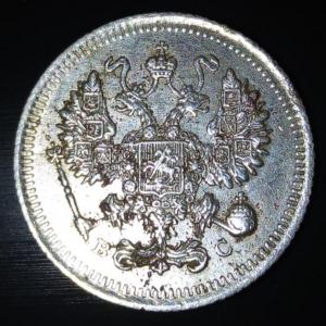

Попробовал положить серебряную монету с чернотой  в нашатырный спирт (10% раствор аммиака в воде). Чернота сходит очень медленно, а нашатырь приобретает сине-голубую окраску. Почему, кто знает?
https://mdrussia.ru/topic/110691-proshu-soveta-serebro/#findComment-1289071
5 минут назад, kanopus сказал:
Потамушта вступает в реакцию с медью, которая находится в лигатуре.

1 час назад, kanopus сказал:
Скорее всего от меди, которая содержится в билоне..
https://mdrussia.ru/topic/110691-proshu-soveta-serebro/#findComment-1289075
Для монеты это не опасно? 20 копеек 1816 года
Изменено пользователем kanopus
https://mdrussia.ru/topic/110691-proshu-soveta-serebro/#findComment-1289077
14 минут назад, kanopus сказал:
Опасны !
Кислоты - в любой форме и в любой концентрации
Щелочь - в любой форме и в любой концентрации
Не опасны - любой состав  масляной основе  !
Есть русская народная пословица  "Кашу маслом не испортишь !"
Еще ни разу - монетку маслом не испортил " -что не так пошло" исправимо " Как то так

монета пролежала в дистилляте почти месяц. Без изменений.
По этому и закинул в нашатырный спирт.
Часть черноты сошла и жидкость стала интенсивно синей.
Слил, заменил нашатырь на чистый. Жидкость стала через день слабо-синяя, скорее голубая, чернота уменьшилась, но совсем немного.
