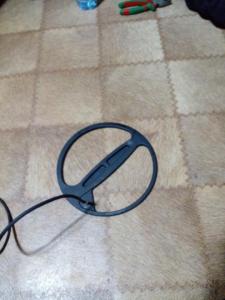

Подскажите пожалуйста, почему когда отводишь катушку от цели (терка 705 ) сигнал не прекращается ? Защиту снимал, вычищал, провод в порядке. Так же бывают ложные срабатывания когда катушка задевает о ветки.
https://mdrussia.ru/topic/114622-metalloiskatel-minelab-x-terra-705-otzyvy-forum-obsuzhdenie/page/28/#findComment-1506731
@виктор75 там же полая катушка.. видно влаги набрала..откроите и просушите в погожии день на солнце
https://mdrussia.ru/topic/114622-metalloiskatel-minelab-x-terra-705-otzyvy-forum-obsuzhdenie/page/28/#findComment-1506736
она же у них водонепроницаемая
https://mdrussia.ru/topic/114622-metalloiskatel-minelab-x-terra-705-otzyvy-forum-obsuzhdenie/page/28/#findComment-1506738
@виктор75 дд катушка?
https://mdrussia.ru/topic/114622-metalloiskatel-minelab-x-terra-705-otzyvy-forum-obsuzhdenie/page/28/#findComment-1506741
штатная дд 7.5, чувствуется что полая, но не открывается, с...а
https://mdrussia.ru/topic/114622-metalloiskatel-minelab-x-terra-705-otzyvy-forum-obsuzhdenie/page/28/#findComment-1506743
@виктор75 для начала полюбой надо вскрывать. если есть возможность прверить блок или же катушку на другом приборе
https://mdrussia.ru/topic/114622-metalloiskatel-minelab-x-terra-705-otzyvy-forum-obsuzhdenie/page/28/#findComment-1506747
попробую завтра с другой катушкой, может не в ней дело

были глюки при ударах, но редко, а сейчас постоянно
https://mdrussia.ru/topic/114622-metalloiskatel-minelab-x-terra-705-otzyvy-forum-obsuzhdenie/page/28/#findComment-1506758

завтра 18.75 попробую, может не катушка
https://mdrussia.ru/topic/114622-metalloiskatel-minelab-x-terra-705-otzyvy-forum-obsuzhdenie/page/28/#findComment-1506778

 Катушку пока новая была, хотя по инструкции водонепроницаемая, снизу залил герметиком и работаю с ней надевая пакет (майка), бывает хватает пакета на пару выходов.
https://mdrussia.ru/topic/114622-metalloiskatel-minelab-x-terra-705-otzyvy-forum-obsuzhdenie/page/28/#findComment-1506808

Даже очень водопроницаемая ... Очень долго работал с Теркой 705 ..
Обычно проводка глючит ,,, часто у самой катушки вход ... Один раз  вход в "мозги" пришлось припаивать ...
https://mdrussia.ru/topic/114622-metalloiskatel-minelab-x-terra-705-otzyvy-forum-obsuzhdenie/page/28/#findComment-1506841
Она влаго не пронецаемая (роса, дождь), но не водо пронецаемая - не погружать в воду, в инструкции написано, но если трещинки в корпусе от переодически бабахах получите глюки от влаги внутри катухи
https://mdrussia.ru/topic/114622-metalloiskatel-minelab-x-terra-705-otzyvy-forum-obsuzhdenie/page/28/#findComment-1507375
спасибо, уже разобрался
https://mdrussia.ru/topic/114622-metalloiskatel-minelab-x-terra-705-otzyvy-forum-obsuzhdenie/page/28/#findComment-1507892
Дело видимо было не только во влаге, хотя катушка в воду окуналась. Катушку вскрыл, сушил долго на батарее (за это время испарилось 2 литра воды в гидрозатворе браги), глючит на воздухе даже когда провод неподвижен. Внутри корпуса витки провода катушки находятся в пластмассовой оболочке вскрыть которую не рискнул, но сушилась долго. Могла ли остаться влага внутри второй оболочки, можно ли с этим что то еще сделать или все, кирдык ? Да еще насторожило то, что для фиксации витков катушки внутри корпуса использованы обрезки оконного уплотнителя.

Любой телемастер прозвонит катушку и провод.   Дело за тобой.
https://mdrussia.ru/topic/114622-metalloiskatel-minelab-x-terra-705-otzyvy-forum-obsuzhdenie/page/28/#findComment-1525408
@Nikolai 22 т.е. проверить целостность проводов ?
https://mdrussia.ru/topic/114622-metalloiskatel-minelab-x-terra-705-otzyvy-forum-obsuzhdenie/page/28/#findComment-1525424
Ометром-легко..
https://mdrussia.ru/topic/114622-metalloiskatel-minelab-x-terra-705-otzyvy-forum-obsuzhdenie/page/28/#findComment-1525427
@Nikolai 22 Спасибо, попробую
