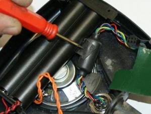

А как понять что катушка и блок точно в порядке? Вот взял б/у и только когда на первый коп поехал, стало темнеть, заметил что подсветка не работает - может он падал или еще чего... так что какие-то сомнения, буду сегодня звонить хозяину и узнавать что с подсветкой. У прибора в принципе гарантия еще 2,5 года, но это же тоже гемор - опять ехать, опять время...
При выезде отстроился от грунта, отстроился от эл.помех, чуйку подкрутил по месту (катушкой по траве/стерне помахал, слегка катушкой по ноге постучал) чтоб не фантомила и погнал... Катушку проверить на наличие глюков скорее всего в квартире не получиться, т.к. макс.чуйку не выкрутишь из-за эл.помех. Проверял так: чистое место, чуйку на максимум, если не "поет", уже хорошо. А затем проверка по воздуху на стандартные цели (обычно белон, 5к ссср, катин пятак и пр.) и сравнение показаний с показаниями тестов, коих в интернете полно. Естественно осмотр на мех.повреждения. По блоку сложнее, вскрытие только покажет (топился или нет) при наличии окислов и пр. Но пока у вас гарантия, не стал бы вскрывать. Поговорите с бывшим владельцем, может расскажет теперь судьбу прибора. А без вскрытия наверно только диагноз по ферриту можно поставить, не гремит, значит не отклеился...

2 часа назад, _muxa_ сказал:
А диагноз по ферриту это как?
https://mdrussia.ru/topic/11728-minelab-x-terra-505-ili-705/page/4/#findComment-1308754
17 минут назад, banzay69 сказал:
Блок в руках трясёте, если что-то гремит значит феррит отклейлся внутри блока, требуется вскрытие
Изменено пользователем НикаНет
https://mdrussia.ru/topic/11728-minelab-x-terra-505-ili-705/page/4/#findComment-1308755
9 минут назад, banzay69 сказал:
Ферритовое кольцо (по размеру и форме больше на цилиндр похоже) на проводе к разъему катушки сидит. Иногда отклеивается и гремит внутри корпуса.
https://mdrussia.ru/topic/11728-minelab-x-terra-505-ili-705/page/4/#findComment-1308756
я в своё время его стяжками кабельными примотал и без проблем
