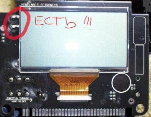

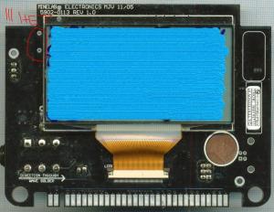

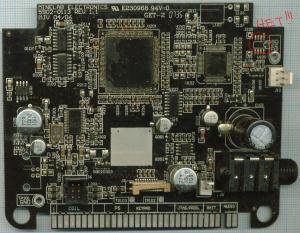

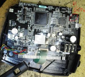

Подтверждаю на новых Терках 305/505/705 наклейки с голограммой  теперь нет. Есть наклейка с серийным номером, который прекрасно пробивается на сайте Минелаб-"проверка подлинности", если прибор официально поставлен в Россию.
https://mdrussia.ru/topic/11728-minelab-x-terra-505-ili-705/page/6/#findComment-1313048
Вот еще по ваше проблеме покопал, но без вскрытия блока никак. Нужно проверить напруга идет на подсветку или нет. Если да, то вероятнее самой подсветке хана(( и тут только замена экрана... Если нет, смотреть где не доходит, но вероятнее всего на шиме. Сейчас уже терки не имею, поэтому только по фото из нета.
705-1.thumb.JPG.86ba2ed006ea39603e97efc421dc2036.JPG  705-2.thumb.JPG.dcb9cf54b6ed13d79ad54ea5849a8f2d.JPG
на первом фото сам шим, на втором подход питания к подсветке
для сравнения ниже фото платы от 305-ой, на которой данные элементы отсутствуют, т.к. и подсветки на ней нет
34-1.thumb.JPG.55ef6ba519142d0c300ad5b5c6b4f38f.JPG   34-2.thumb.JPG.9782adb3c4b3f57e1923a1e4aa3c04fc.JPG
Изменено пользователем _muxa_
