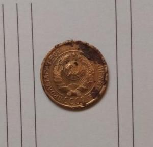

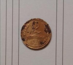

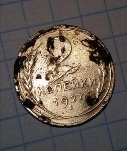

Добрый вечер.
Прошу подсказать по подлинности монеты.
С ув..

По данным фото подлинности нет.
https://mdrussia.ru/topic/117282-2-kopeyki-1927/#findComment-1324039

Ну как можно судить по таким "фото"?
А дальше не пробовали делать фотографии?
Там смотри и всё прояснилось бы!

Мелкие фото -нифига не увидишь...а смотреть то -надо!

Сомнения 50/50 прошел бы мимо.фото(Г)
https://mdrussia.ru/topic/117282-2-kopeyki-1927/#findComment-1324054
Такие монеты должны быть на качественном фото,(без наклонов и тд)

По этим фото и описанию из статьи Мошнягина и Дашевского ( коллекционер 71 год) пока видится правильной - но такие вещи покупают и продают обычно при личном осмотре спецов или бумаги из ГИМ или МиМ.

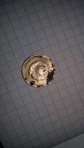

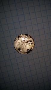

Связался с продавцом.
Предоставил фото.

@ЕвгенЕвген Привет Женя! я не смотрел там  но это не главное сам понимаешь,Монета если честно (для меня) больше нравится чем нет,по этим говняным  фото, Вмешательства не вижу пока.
Привет. Мне тоже она симпатизирует пока...  Просмотрел его все 11 лотов....по ходу -копарь он...

Пройдите мимо. Процентов на 90 останетесь без денег.
