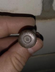

Вот такую гильзу находил от винтовки Мосина U.S.C.Co 1917 года.
Кстати, она хоть что-нибудь стоит, может знает кто?

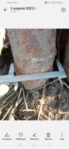

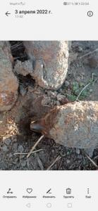

Последнее время сильно упростилась процедура сдачи ВОПов, 112 а там у них наработано..

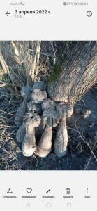

Такие грибы встретил недавно.
Кем то были выкопаны и художественной расставлены вокруг деревьев.
https://mdrussia.ru/topic/122150-tehnika-bezopasnosti-na-mestah-boevyh-deystviy/page/4/#findComment-1586229

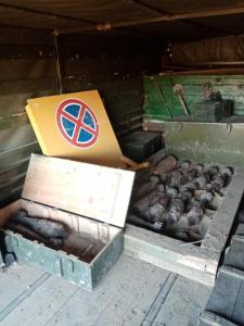

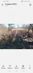

Ну и заключительные штрихи :
"Подснежники" уехали на полигон.... Только саперов проводить пришлось... Дорожки там запутанные
