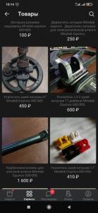

   В ВК группа есть "минелаб эквинокс, 800 600. Я там брал усилитель для ушей. Вставляется очень плотно . Можно наверно даже свои уши и клеить.
https://mdrussia.ru/topic/124265-polomal-ushi-na-katushke-equinox/#findComment-1385605
Что такое дихлоэтан знаю, вроде где-то даже был, в любом случае купить не проблема, попробую.
https://mdrussia.ru/topic/124265-polomal-ushi-na-katushke-equinox/#findComment-1385606
Покупал черные за 600
https://mdrussia.ru/topic/124265-polomal-ushi-na-katushke-equinox/#findComment-1385607

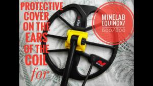

Итак:
Уши клеил чистым дихлорэтаном, схватились быстро. Ремонтную накладку уже сажал на самодельный клей из того же дихлорэтана. На старой кухонной тёрке натёр чёрный пластик, растворил его, получил по консистенции густую сметану, на неё всё и клеил. Той же "сметаной" затем всё и прошпаклевал. За ночь склейка высохла и я вышел в лес, так сказать на тест прочности. Катушку не щадил совсем, махал от души, лупил по всем кустам. Потом прошёлся по скошенному кукурузному полю, лупил катушкой по всем пенькам..
В общем по итогам испытаний могу сказать, что всё получилось супернадёжно и очень прочно! Ну а эстетику склейки вы можете оценить по фотографиям.
https://mdrussia.ru/topic/124265-polomal-ushi-na-katushke-equinox/#findComment-1387385

Красота, где ремонтные приобрели? Или сами печатали?
Вариантов было несколько, у нас на форуме, на желтом и т.п.
Но это все в другом городе. Если бы зима, то и хрен с ним, а тут не хотелось ждать доставку, в итоге нашел на Авито, договорился и на следующий день уши были у меня. Цена оказалась тоже очень не высокой.
https://mdrussia.ru/topic/124265-polomal-ushi-na-katushke-equinox/#findComment-1387519
Кроме очень прочных ушей на катушке, получил ещё и интересный опыт. Собственно исходя из него, я бы посоветовал не ждать, пока штатные уши на катушке треснут/сломаются, а привентивно поставить такой же ремкомплект, который просто их очень хорошо усилит
