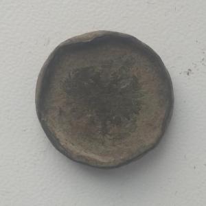

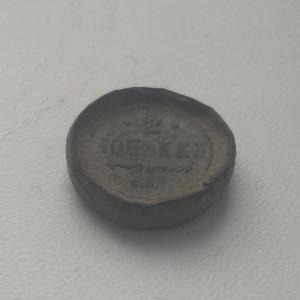

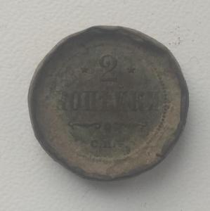

Нашел сегодня эту монету, не могу понять что с ней, это заготовка для кольца, или что?

Она самая, заготовка для кольца. Очумелые ручки таксказать

1 минуту назад, Son-Son сказал:
Спасибо. Теперь хоть знаю что нашел.

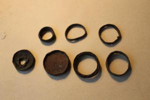

Промежуточные этапы

36 минут назад, vf100 сказал:
Промежуточные этапы
Спасибо)
https://mdrussia.ru/topic/126176-chto-sluchilos-s-jetoj-monetoj/#findComment-1406848
Проще конечно можно было делать кузнецам. Отверстие Ø 12-14 в центре просверлить. И потом расковать на кузнечном шпераке, как бы выворачивая, по размеру пальца. Периодически подвергать отжигу. Может так кто и делал, а не выковывал такие чашки с двух сторон монеты. Это что бы не паять, цельное что бы было.
