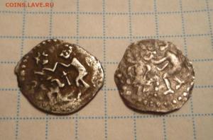

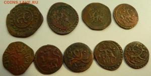

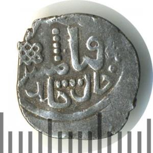

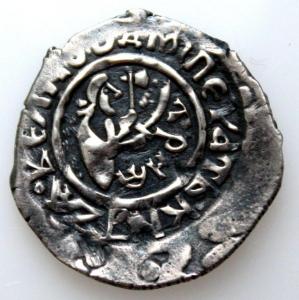

Здравствуйте. Хоть я тут и новичок, но, возможно тема будет полезна тем, кто не только сам ищет, но и покупает на различных торговых площадках.
Решил в данной теме показать очень распостраненные на сегодняшний день подделки удельных монет. Возможно кому-то поможет не попасть на деньги, или не выглядеть в некрасивом свете, пропуская такое на аукционы
Подделок на самом деле много, и они есть давно. Просто остальное - детские "мурзилки" и платящие за такое - сами виноваты. Даже предупреждать нехочется. А вот то, что  показано - все же уже похоже на монеты, и попасть на них новичкам - легко.
Сравнивайте рисунки, форму заготовки, особенности непрочеканов, смещения штемпеля на  монетах, которые я показал.
Итак, начну.

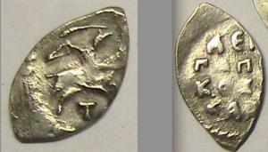

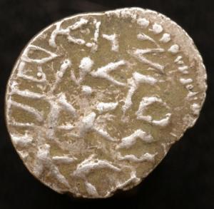

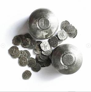

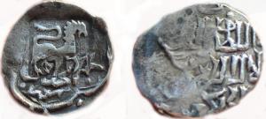

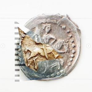

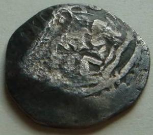

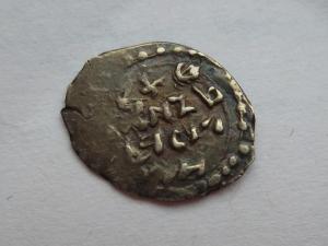

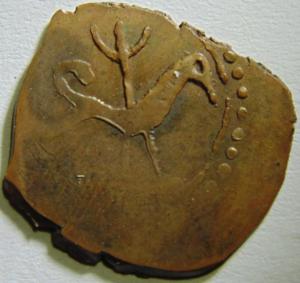

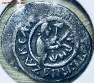

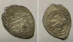

Подделки под монеты Василия Дмитриевича- Василия Васильевича ( Темного)
____.2.thumb.JPG.38ec4dd9aee5b6148d0f96d5fe271143.JPG 2078249_2.thumb.jpg.df1e238aea66ad3fa45de35b9335466e.jpg2151648_2.thumb.jpg.88e6d00679e6f0b0b8f69e81c29e4786.jpg
____2.thumb.JPG.00f08b9e89a04633438a7d6028d1936d.JPG003.thumb.JPG.be18b02621211de7d6724e60ff2b9c9a.JPG  1834205846_56410131(1).thumb.jpg.3fd19481e9c7fbe26f4114a59163da4d.jpg56410131.thumb.jpg.3dba65b16fbb5c47efd0cc05ff7cff1f.jpg
390228304_84983052().thumb.jpg.0e1e0e95d9f20306461dfc908ae4b3ea.jpg587979615_84983472().thumb.jpg.847393cfba55fc97e76b95eae8cb233d.jpg

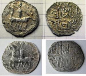

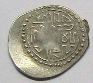

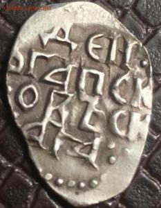

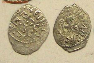

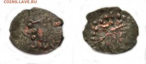

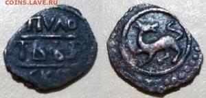

1898133295_(2).thumb.jpg.7619c47b0ea71dba094658a253570ada.jpg498317030_(1).thumb.jpg.c9623de88753a2cafd35505c70b3fab5.jpg
94179406.thumb.jpg.4603c74449277857f11efe8a91abf918.jpg1725462102_100523917().thumb.jpg.c4ef8b8e5e9fe8adc6f4dacc5888fdcb.jpg

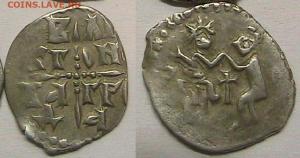

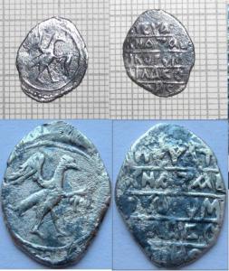

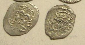

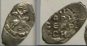

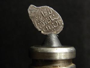

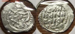

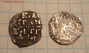

Подделки под Псковские денги с Довмонтом
20190514_103050.jpg.b7ecc725b6e5349cbcc0d9b46000c558.thumb.jpg.de3962ed4f16a711881e39e243d0f9aa.jpg20190514_103124.jpg.1c16dd602716288f566fee722bf29dba.thumb.jpg.51d08094d2b56b1f20369348879d0356.jpgg.jpg.44f0d19074cbad2001ca7273570af8e9.thumb.jpg.20663f82e54aeeb5f6c88be77e09850e.jpgg1.jpg.f90adebecf91525fbae66addf44ce6f1.thumb.jpg.5487f1cfa4116bd92d79579bd27c6507.jpg
  • Нравится 4
g3.jpg.f49c552045cc0b85e527434e326faf77.thumb.jpg.acb16e0f7aaac7dba229ff5211e9b4ca.jpgg2.jpg.6f17e866c982eddba143ddc2ee9b9448.thumb.jpg.78289ae58485e1348ec0cd28a6aa590b.jpg
1284058793_(1).thumb.jpg.91df6434d26060e76d925ca61d3dbe8b.jpg351182051_(2)(1).thumb.jpg.2fbd3c1e7021b8dd9645fa2b28271980.jpg

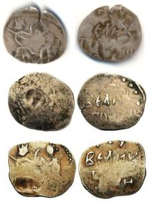

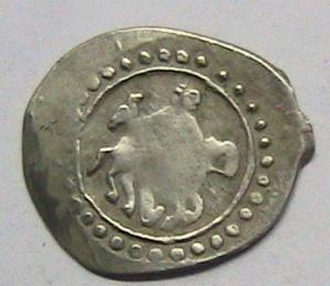

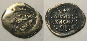

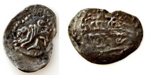

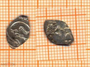

Рязанские "барашки"
5618b1.thumb.jpg.aa247f5aa27e0e07f535f04d1376aee5.jpg5619b1.thumb.jpg.3e1540743c581c38829358ef581c5797.jpg
1119323780_58165465(1).thumb.jpg.c3bee733a2df757ad7a0eec806226b9b.jpg58165465.thumb.jpg.713167baf73222deed94dcc1f788f82c.jpg1847403259_(1).thumb.JPG.448bb1bcbc98424c1dc05fbc871de62e.JPG
  • Нравится 4

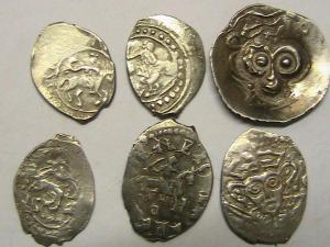

Иван 3 й и Василий й
post-338-0-09583800-1473719388.thumb.jpg.7e8633b087d2af5fa838f97466d3ecf9.jpgpost-338-0-49394400-1473719393.thumb.jpg.d89062a5985d2b771e6fa93cc1cf96fd.jpg
post-28045-0-23699600-1473708395.thumb.jpg.ee64461962d4ab1242769ac21c0f84c4.jpgpost-28045-0-24945000-1473708361.thumb.jpg.6867e23448840bcd813d0b1ba44b1dd7.jpg

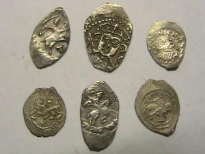

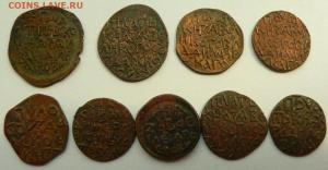

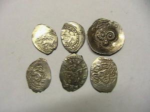

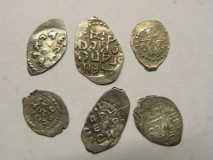

Фуфло кучками ))
455241244_45185369(1).thumb.jpg.bb99fa1bc1d6c22d86659414405e4117.jpg882328658_45185369(2).thumb.jpg.3864fed5ee1dce558fb8e289cd3bd053.jpg562325164_45185369(3).thumb.jpg.df42f7b95d607b9b04cfc23c910dff59.jpg45185369.thumb.jpg.ead8b6faea67241bc8104f1f8ae3ebe5.jpg1836144391_45185382(1).thumb.jpg.453fb328abe8ede1c5e92f7b3b7d904f.jpg675786640_45185382(2).thumb.jpg.eea5a0bc23a6726eb418e5f3ecf97bc3.jpg45185382.thumb.jpg.fc8ac20b608d8aa6d1440867a0881841.jpg
post-37634-0-52334200-1433186368.thumb.jpg.50682e0d9630250575bfed3fc8012a67.jpgpost-37634-0-97324200-1433186368.thumb.jpg.f6c12efbce8c79a7490a78c2874ecc60.jpg
Пула.
Первые 2 - достаточно опасные подделки, в отличии от остальных "мурзилок"

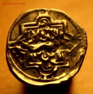

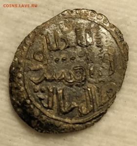

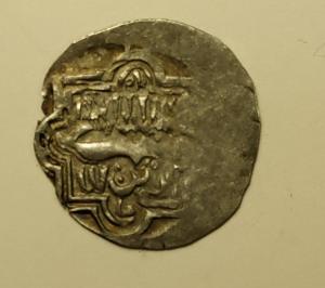

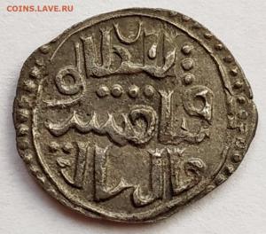

Донской
1957816595_2...thumb.jpg.72865aa9a5395bdea50c6d94c0a6968c.jpg376451504_2.thumb.jpg.0879c902da61059c8b8583c26abfad71.jpg
799167419_.thumb.jpg.ed18ca2b6b990c0f3fbb0a3901b79b5b.jpg1210661068_1.thumb.jpg.bba7019df36c1a39e17e0b947794ba2a.jpg

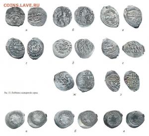

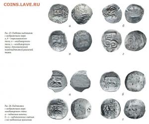

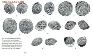

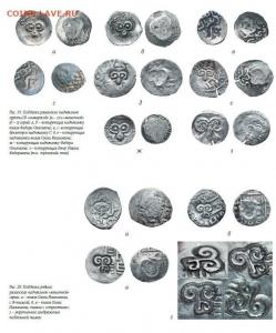

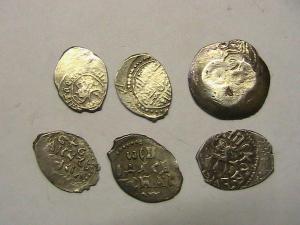

В журнале " Нумизматика" за май 2019 была опубликована статья Г. Титова и К Петрунина по некоторым видам подделок проволочных монет.
Всю статью вы сможете прочесть, найдя сей журнал)) а я покажу несколько сканов из статьи по самым распостраненым на сегодняшний день подделкам, гуляющим на рынке

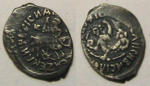

5 минут назад, Тапир сказал:
По мере появления новой гадости - буду пополнять тему
Печально.

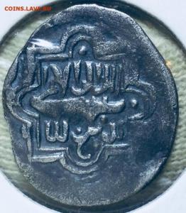

Сокольник\Подражание из Самарской серии (что внизу) видел в продаже и принимал участие в аукционе, но проиграл. Аукцион был весьма упористым...
Вы и не поверите - за какие тысячи эта гадость уходит(((  Потому на всех форумах и создаем подобные темы, что бы хоть как-то обезопасить людей от покупки.
Я сам пару раз налетал ( когда только начинал эту тему). Но я то налетал ну на 300-400 руб. за монету...

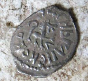

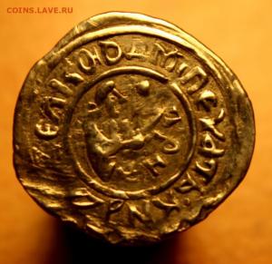

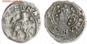

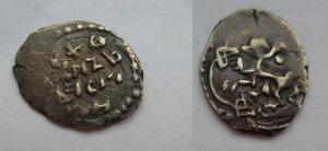

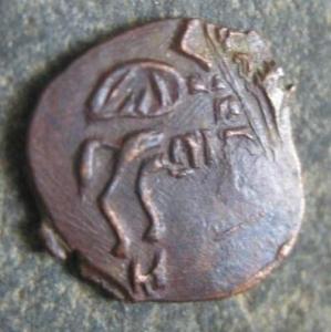

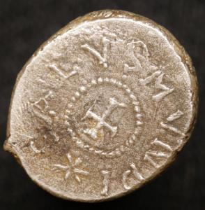

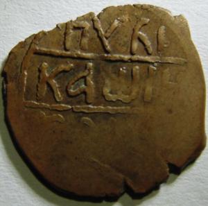

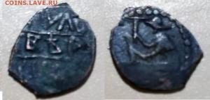

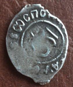

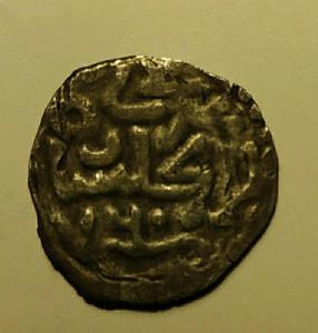

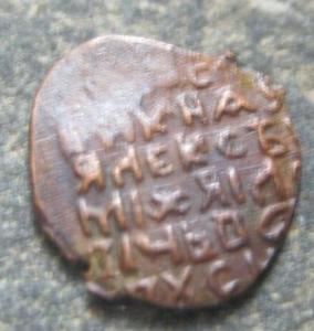

Вот , кстати...Это фуфло я лично купил))) Потом подарил начинающему ( естественно предупредив о том, что это современное фуфло)
Типа медный фальшак))
и вот эта где-то в тумбочке до сих пор валяется
001.thumb.JPG.e94f7289ff12f68b69766bd03052ec14.JPG003.thumb.JPG.7e1be08755318ae2d9fe21f918ff2c76.JPG
Интересно по каким особенностям понимаете что это подделка?
Да по старинке - на зуб пробуем))

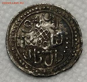

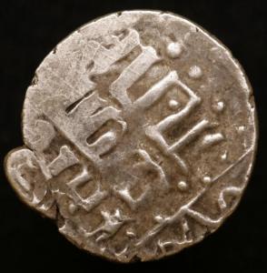

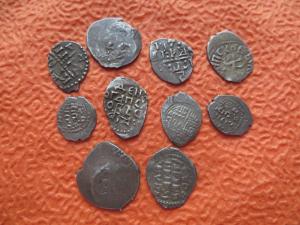

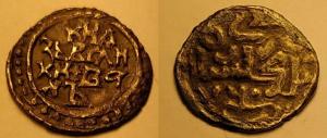

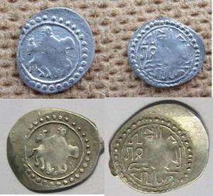

Еще  Донской
83273354.jpg.2e35242d025eb404bcabc699f71ec0c4.thumb.jpg.d4078790e6065b75fd843525912fda6f.jpg83273354_(1).jpg.11560a30cf8aed3e91c83653a7f19812.thumb.jpg.8c201c768ac829ae8dc52e691c297761.jpg
g12.jpg.bfa324771e0d404064d6eac463bd0a82.thumb.jpg.e2cf84150cf811ba1001db416d4383dd.jpgg13.jpg.3b04ff8bd9594a83fd7169b0b8f3cba9.thumb.jpg.3f4acb3db6de14011545c0033f843927.jpg

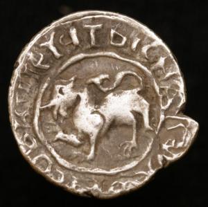

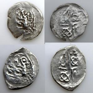

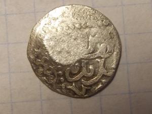

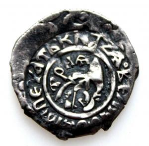

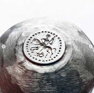

А вот так фуфлоделы пытаются , изменив форму монеты ( но не меняя самого рисунка) разнообразить тему фуфла))
56410131_(.).thumb.jpg.de19dfc9198be2998cc4e611a4e4e157.thumb.jpg.02ab90a5b6fe8766e3f3e52de517b2d0.jpg86023433_(..).jpg.1560a9f1bcee1e4bef2f78a9280ea2a8.thumb.jpg.a929cacc6bcb78091ec74a48ee49fe03.jpg

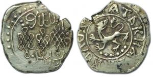

Фуфловый надчекан "плетенки"
20200522_1438.jpg.d7e7726353fd493c36df506b5b14cf66.jpg.db64a95f3f8ea2c342ddb00cc8909534.thumb.jpg.ddba93071b7451d68dc6b7adffde1b19.jpg
Изменено пользователем Тапир
Вот как то так)))

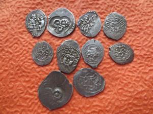

Еще парочка

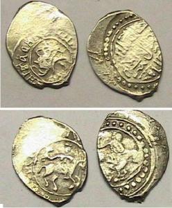

6.jpg.36c35b2d8f1b99c0febca8097c4aeac7...thumb.jpg.25241868d2aff22e4d21b2509ff2a889.jpg4.jpg.f0f7da03034f4c29e88867496e3b13e6....thumb.jpg.55d884194817b2af309d2af41ee2a040.jpg

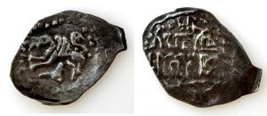

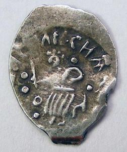

под Владимира Андреевича
На аукционе набрала более 6 тысяч! Правда - по постоплате. Надеюсь покупатель не оплачивал))

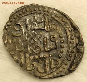

Вот такая "красота"
Верхняя - с аукциона России, две остальных - с аукционов Франции
Верхнюю я сегодня где-то в вотсапе ужен видел.
А нижние - трындец...

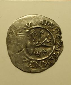

Фантазия на тему Василия Темного с сюжетом " Охота на медведя"
