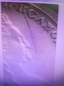

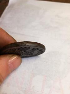

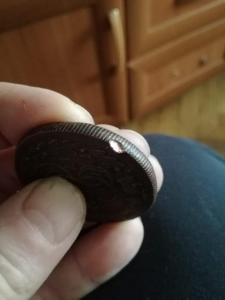

Всем доброго времени. Давно не появлялся. Новая работа. Пока без патины. До работы и после.

Всем здравствуйте. Объясню. Реставрацией занимаюсь 16 лет. Эта монета была очищена, пропаяна серебром, выведена механикой геометрия, гравирована, состарено поле, покрыта гальваникой под пробу и высушена. Создать патину, это такая мелочь, что я я даже не думал напрягать по этому поводу форумчан.

Забои, трещины, отслоения .... теперь этого нет

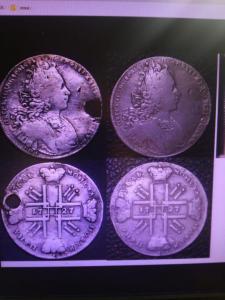

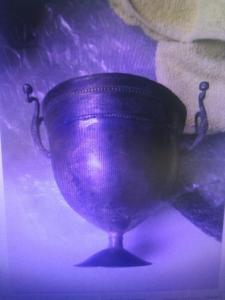

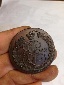

Повторюсь в теме. это мои работы. Я просто умею работать с металломbacea9dd-4f4c-4d57-8dcb-c38d35af326e.thumb.jpg.e7e4418e7eceb4c4b5dc394e91db8473.jpg

А печатки здесь не причем

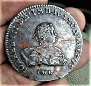

@slaventiy7
Вот ,места ,где была реставрация !
КМК ,так методом гальваники ,потом галтовкой ,
другой разговор!

Галтовка НЕ применялась, эти места паялись. потом выравнивалась геомертия есть метода  старился металл. Моя ошибка, я не скинул конечный результат. Патина.  думал тема обмусолена. Патина жесткая обратная гальваника погашеным до 900 пробы электролитом серебра. дает кабинетку
