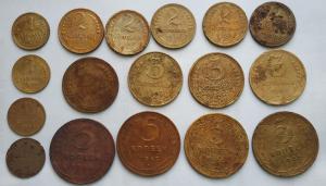

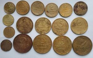

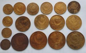

Добрый день всем любителям испортить монеты. Ранее выкладывал результаты по чистке алюминиевой бронзы, и соответственно встал вопрос о патинировании ободранных "до костей" монет. До этого никогда не занимался искусственной патиной на монетах, обычно после чистки ложил на солнце или сразу в альбом, и там монеты по чуть-чуть набирали патину. Иногда красивую, иногда не очень. Но более 200 штук для окна уже избыточно, да и хочется как то дать вид совсем убитым монетам.
Для опытов были выбраны монеты разной степени сохранности ( все копанина). Патинировать пытался с помощью медного купороса и перманганата калия. Монеты перед патинированием обезжиривал чистым спиртом.

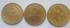

По порядку, 5-48 испытали на себе все возможные виды механики, включая войлок, оксид церия, полировку стекловолокном и т.д. Ну и по традиции, я поиздевался над ней вдоволь, монета лежала 6-7 минут в растворе, так как к совсем убитой поверхности "патина" прилипать не хотела. 2-50 взял сильно не дочищеную, посмотреть какой оттенок ляжет на окислы. 3-52 и 3-57 уже были после мойки протерты раствором йода, отсюда и черные пятна на месте каверн. 1-29 самая гнилая, там друшлаг практически. 5-46 не мытая химией, только вода.

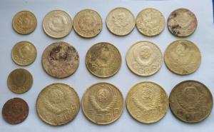

Раствор подогревал примерно до 60 градусов, держал монеты по времени, по разному. 5-49 около двух минут, что оказалось многовато( долго ловил на дне банки, на ощупь). Копейки и двушки около 50-70 секунд, 5-46 секунд 35-40. Копейку 29 около полутора минут, но все равно не все каверны закрасились внутри. На фото промежуточный результат, но патина не ровная на большинстве монет, и поверх окислов ложится уродливыми пятнами. Потому решил с помощью мыла и щетки не много выровнять цвет.
Честно говоря, результат практически нигде не устроил, кроме как на 2-31, 2-36, 1-53. Ну и реверс 3-38 стал выглядеть приятнее, не такой пестрый.
Кто накладывает патину таким образом на ал.бронзу, дайте советы практические? Почему патина не покрывает хорошо каверны? Возможно, надо греть раствор ближе к 80 градусам, но тогда ведь и процесс менее контролируем?
Ну и критика конструктивная то же приветствуется, может зря добиваю трупов, но душа требует прекрасного.

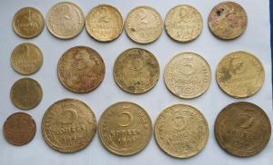

@prorab Ну они мытые горят как кошачьи причиндалы, глаз аж дёргается. Могу завтра показать днём, какая патина нравится в идеале.
@prorab слева чистая монета (пару недель загорает), по середине монета после 2 лет в альбоме, справа вообще не мытая. Согласитесь, разница для глаза есть?
