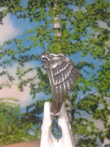

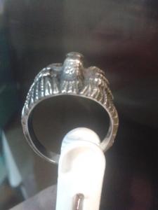

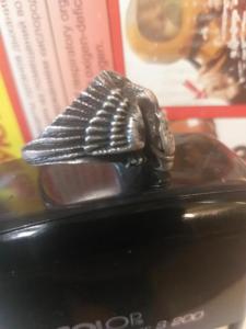

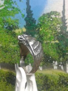

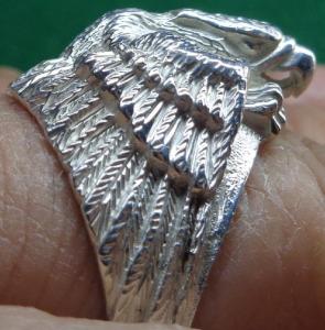

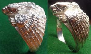

Сделал чернение серебрянного кольца.
Изначально оно выглядело так...

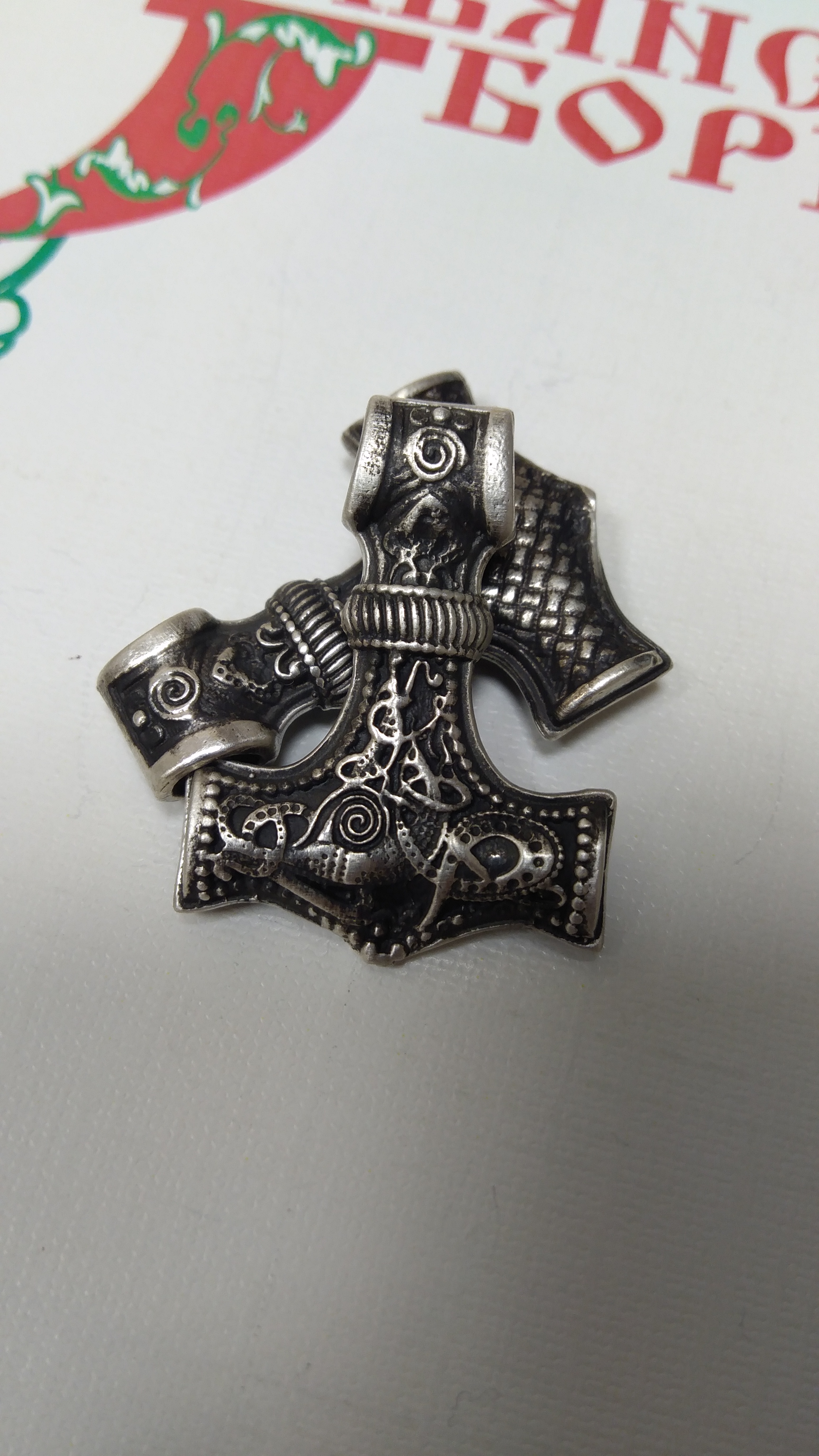

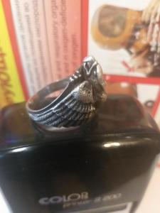

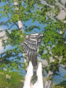

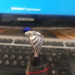

После обработки кольца раствором собственного приготовления, кольцо выглядит вот так.

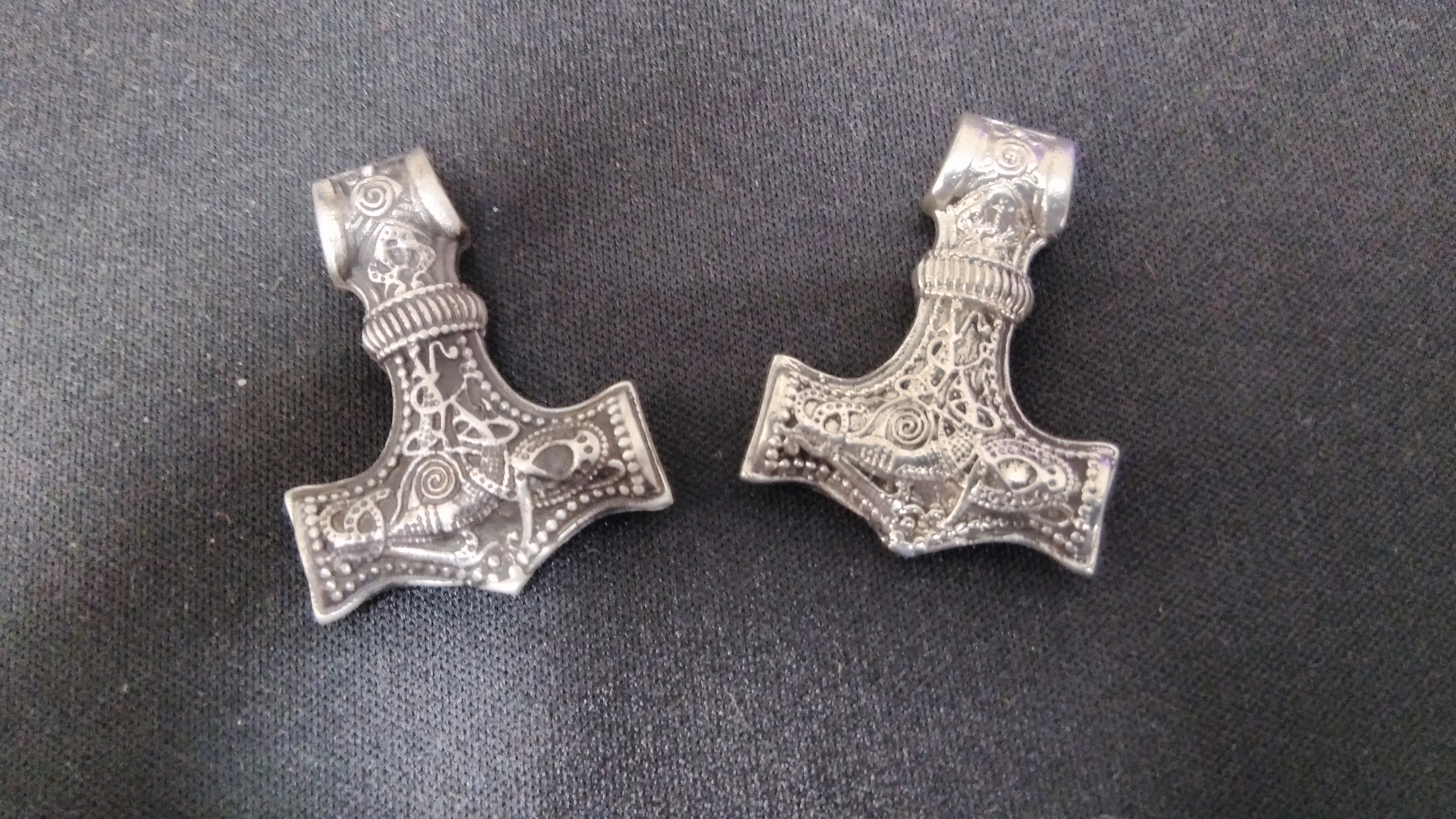

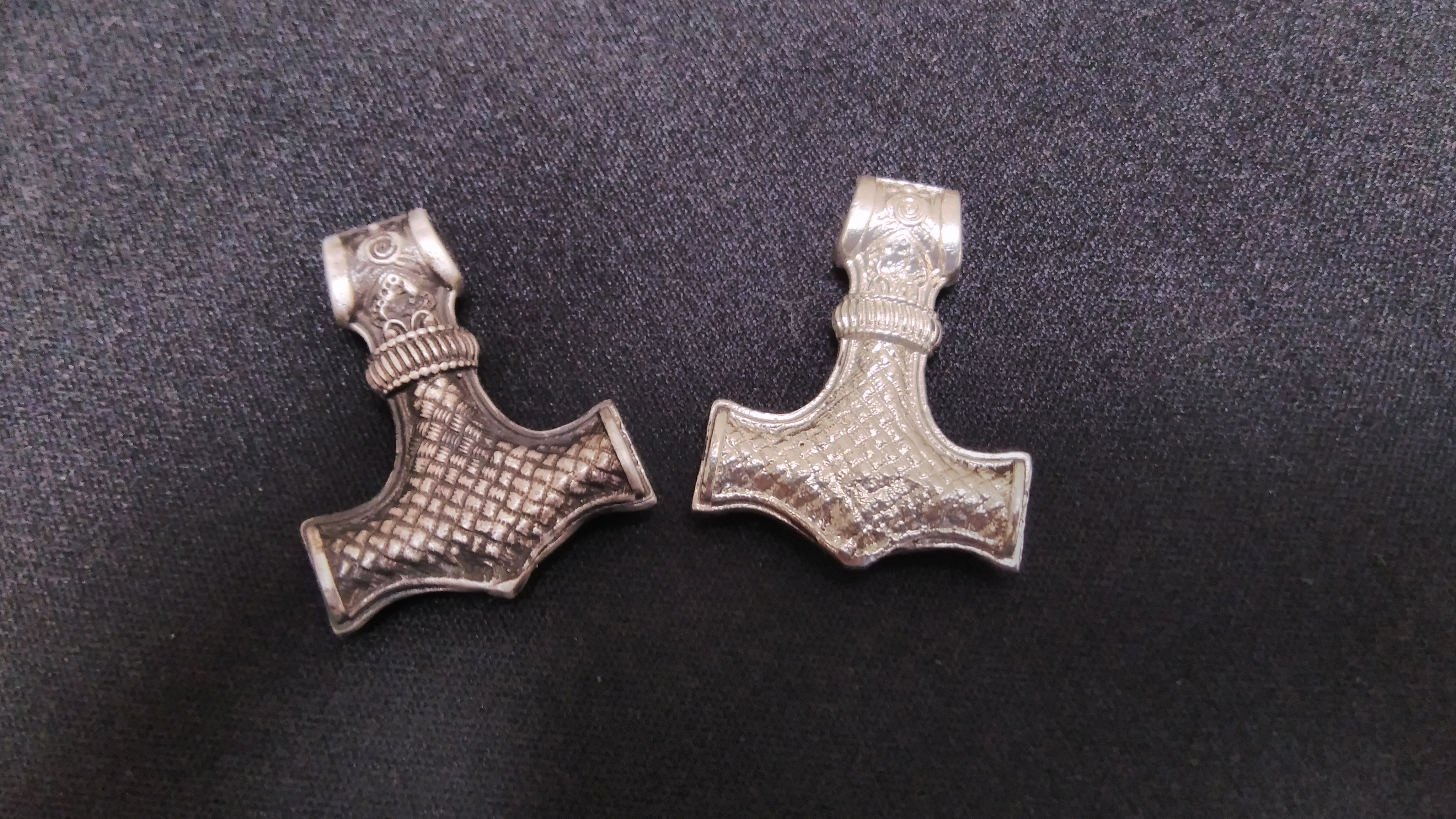

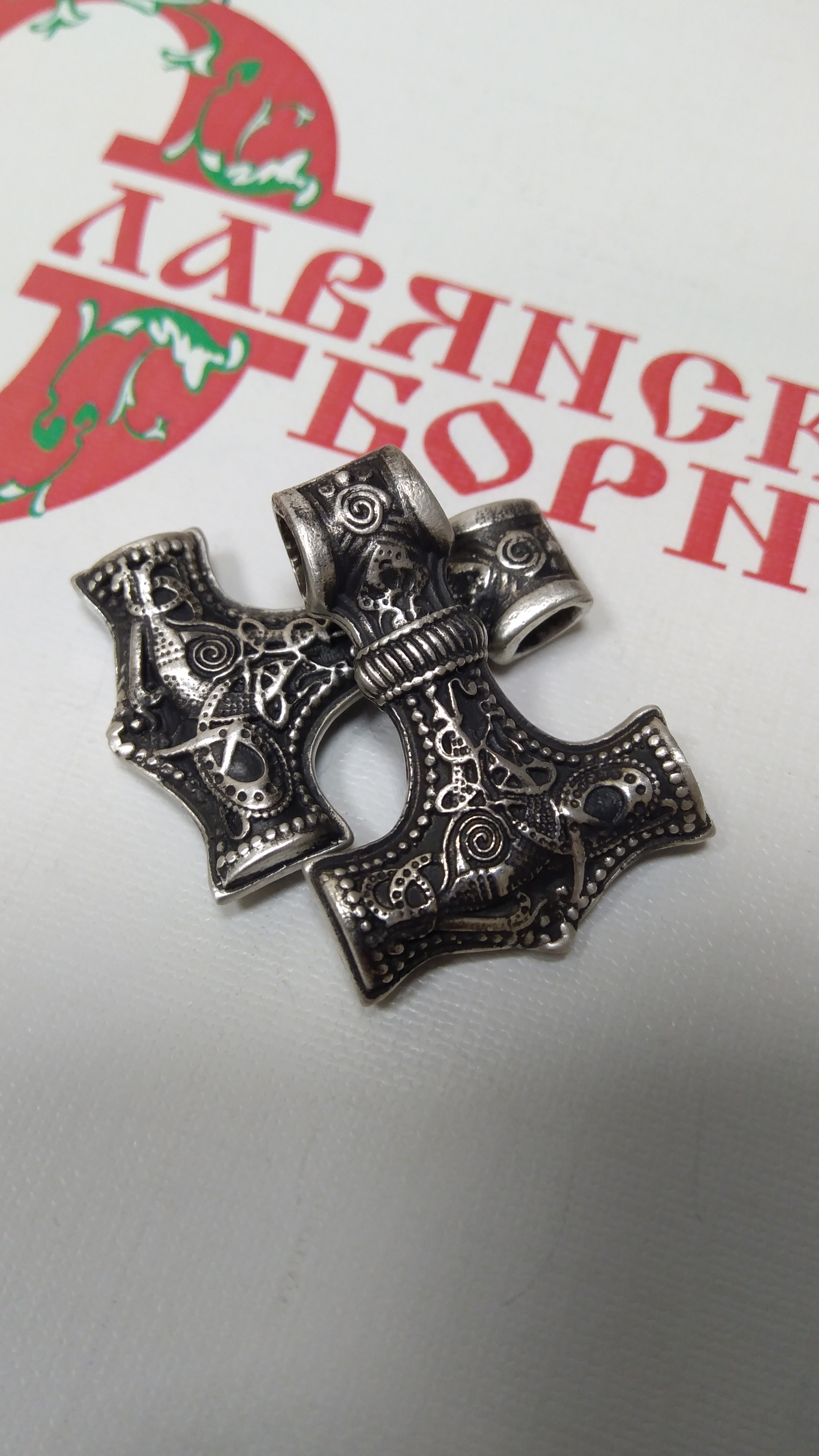

Тоже как то делал. На черном фото "до", на белом "после". Серой по прогретому чернил с полировкой.

Покрытие устойчивое, метод рабочий...
https://mdrussia.ru/topic/131565-chernenie-serebra/#findComment-1486788
https://mdrussia.ru/topic/131565-chernenie-serebra/#findComment-1486789
Пол года, полёт нормальный.
