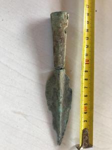

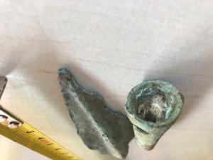

Доброго времени суток всем! Не нашёл у нас на форуме подобных тем, наконечник красивый и нечастый, хотелось бы его восстановить, подобрать древко и оставить себе, посему, мне, дилетанту, пришла одна мысль в голову - отмочить его недельку в дистиллированной воде, вырезать из дерева подобие штифта, который бы подошёл к отверстиям обеих частей и на прозрачном силиконовом герметике их на штифте соединить, подскажите пожалуйста ошибаюсь ли я и какие варианты ещё возможны.
заранее благодарен!

Первично его надо просушить, а потом пропитать в б72, ступенчато, от 1% до 5...8%. В идеале под вакуумом. А потом уже клеить, втыкать штифты и прочее. Сыпется он через чур сильно после земель ваших сдобренных химикатами.

@rapid Спасибо, но химикатов не было, лесная находка, а чем нить промыть надо перед пропиткой? Я то даже землицу толком с него не смывал

Обстриженной зубной щёткой рыхляк убрать до однородного цвета патины, потом пропитать. Дистиллят можно конечно перед чисткой, но при последующей сушке может потрескаться верхний слой.

@rapid благодарствую, так и сделаю
