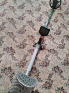

Вполне может стать годным для подводного поиска в пляжном прибое, прада очень узенькая резинка уплотнения батарейного отсека.
Пришлось под неё поставить 2-ю плоскую а все швы проклеил - в пресняке держит - откуда внутри экрана капли так и не понял.
В статике (нижняя кнопка) - нет заявленной,в инструкции, функции - цвет на зелёный при "центровке" цели - не меняется!

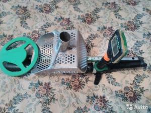

Миди не жалко переделать (оговорено в паспорте, любая доработка - гарантия), картинка выше - поиск на пляже не запрещён, в прибое 1 - 2 м - все потеряшки. При размещении на одной штанге, не надо таскать 2-ю дровину а с маской звук слышно и в воде (и красота при прозрачности).
Водонепроницаемость аховая - пришлось поставить плоскую прокладку под заводскую, в батарейном отсеке и на всякий пожарный проклеил всё - были капли на экране изнутри! Всё лето ушло на опыты - ванна, Нева, Финский залив - естественно sоs Петрович.

Пока суд да дело перечитал краткое руководство, по модели. - вычитал - после работы, особенно в солёной воде, тщательно промыть.
Достал  м д, да штанга 25 мм накрылась( хотя продержалась сезонов 5 - на разных металлоискателях, - армировал полость кусками) ну и заделал на 32 мм.🐬
