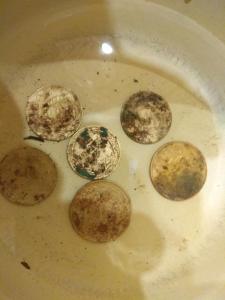

Как чистить ал. бронзу у меня вопросов нет. Но вчера на шурфе попались ранние советы и все они, где больше, где меньше, испачканы краской. Почистил уксусом с солью,но как вот убрать остальное? Если растворителем, не убьет ли он монеты? Есть пара интересных годов.

@Ходок а где там краска то ) фото мутное.. которая по центру сделаите на естественном освещении без вспышки фото крупнее и четче

Растворитель ни как не навредит. Ну если есть боязнь кидайте в уайт-спирит или бензин голоша, дольше, но краску отмоют.
Краска на всех. Где зелёная, где коричневая.
