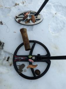

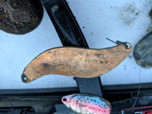

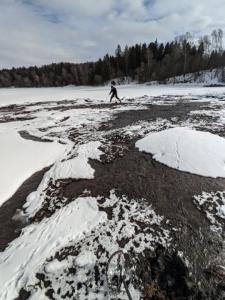

Сегодня опять смог выбраться на коп. Взял товарища с орком, поехали по мусорным прогалинам. К сожалению, погода не сильно весенняя, с прошлого выхода прогалины уменьшились, а не увеличились. Но была одна интересная, которая плыла  как кисель, находилась метров 50+ от берега, и в случае не аккуратного шага засасывала по пояс в ил. За то после морозов, на ней был тонкий слой льда, по которому можно было как то ходить. В общем, пошли мы сначала по мусорному ковру, выцепляя редкие монеты и блесенки. После пары часов, выбили явные сигналы и пошли аккуратно на плывущую прогалину. Где и нашли на двоих 3 печати воинской части ( кто может расшифровать, буду благодарен, я так понял, штаб гражданской обороны #85).Ну и конечно, монеток с блеснами не много. Товарищу с орком повезло, выскочила копейка Павла в отличном сохране, я ограничился советами и блеснами.
По прибору: сегодня опять упирался в первую программу и в 9. Первую использовал на полифонии, с дискримом 10, скорость 1.5-3, чуйка 95-99, грунт авто. Отличает чёрный и цветной идеально. За день ни одной оцветненной железки на этой проге. Товарищ звал пару раз на спорные сигналы: орк давал цветной, д2 чёрный, без намёка в цвет. Режет конечно, не так как белая лодочка, но все "кучные" сигналы, которые видел орк, видел и я с 11 катушкой. Хоть звук не много другой. Где орк давал два отдельных сигнала, д2 давал как бы два разом. То есть было ясно, что лежит два сигнала, как бы друг на друге. Думаю, всё дело в формате самих катушек.
Программа реликвий, конечно, интересная. Включал когда уходил далеко от берега, где мало сигналов. Видит реально глубоко, особенно со скоростью 0. Одна из блесен была из подо льда 30 + см. Орк не видел её никак. Вообще. К сожалению, пару раз за день на реликвий был заброс чёрного в цвет. ВДИ был прыгающий, но после того, как подроешь сигнал, деус резко менял мнение и говорил что там железо) Естественно, плоское и ржавое. Каждый из разов доставал цель и убеждался, что там чернь. Ходил на 0.4, на 0.66 пока не шился, наверное вечерком займусь прошивкой. Потенциал чувствуется приличный, чуствую, на старых местах в апреле он меня сильно удивит. Воздухом надышался, в болоте повалялся,киркой намахался, ломку сбил, удовольствие получил.

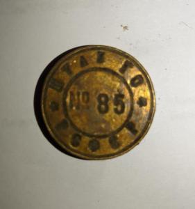

Помню в детстве нашел подобную печать, как сейчас помню было написано ГУК МО СССР номерная. За утерю хозяину наверняка пришлось несладко.
Не нашел лучшего применения, чем сбегать домой за веревкой и пластилином и опечатать подъезд соседнего дома. Собралась небольшая толпа, которая не решалась сорвать и войти))

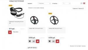

А кроме мата и слов то нет...
https://mdrussia.ru/topic/135853-metalloiskatel-xp-deus-2-otzyvy-forum-obsuzhdenie/page/21/#findComment-1579710
Моя жаба готова рублей 40 расстаться за катуху, и только лодочку за эти деньги. А они ближайшие год-два точно её не выпустят.
https://mdrussia.ru/topic/135853-metalloiskatel-xp-deus-2-otzyvy-forum-obsuzhdenie/page/21/#findComment-1579738
  15.03.2022 в 09:53, a.seeker сказал:
Раскрыть
Не думаю что это реальные цены, скорее всего взяты с потолка

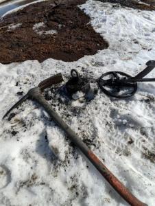

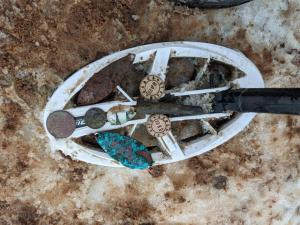

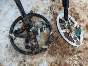

Прошился с 0.4 на 0.6 с большими цифрами и решил сегодня обкатать прошивку. Не смотря на панические настроения,на недовольство части копарей этой прошивкой,непредвзято подошёл к сегодняшнему копу. Лично мне, новая прошивка то же в итоге не понравилась.
Взял товарища с белой лодочкой и поехали мы опять по проталинам, по водохранилищу, ибо копать пока больше негде. Приехали в первое место,на разведку, ил промерз на 4-5 см, покопали, выдолбили якорь на 13 кг, пару блесен, поняли, что добывать киркой каждый сигнал тяжело. Да и кирка одна на двоих, решили ехать на проверенную мусорку, попытаться копнуть раннего совета или империи. И главное, нормально копать, а не ломать лёд.
Как же мы ошибались... В месте, где неделю назад копали мягкий ил, песок оказался бетоном. Просто бетон. Грунт промерз более 15 см, ил местами от 6 до тех же 15. Достать каждый сигнал оказалось краааайне не просто. Ломаешь лёд лункой, в эту лунку суешь пин или совок. Всё это мокрое, чавкающее, летящее во всё стороны. Про запах болота молчу). И вот тут то сказалась кривая прошивка 0.6 сигнал стал тяжелее центроваться, что привело к ещё большим трудозатратам. Промахивался с оценкой местоположения цели до 5 см, раньше такого не было. На грунте сильно сказались морозы под пятнашку по ночам.
Когда силы кончились, всё таки нашли пару мест где бежали ручьи и можно было просто помесить грязь. Снова подходили друг к другу, перепроверяли сигналы, сравнивали отклик. Я сегодня больше упирался опять в первую программу, так как грунт сильно сигналил (уровень грунта был максимальная шкала, такого я ещё не встречал). Пару раз д2 опять чётко показал чернуху, там где д1 с блондой видел цвет.
А теперь ещё ложка дёгтя в бочку мёда. Два раза д1 находил сигнал, я пробовал д2 на любой программе - ноль. Вообще ноль. Крутил настройки-ноль. Копаемого сигнала как на д1 не было. Видит только окружающую чернуху, но не видит цвет. Первый раз этой целью оказалась маленькая медная пластинка, меньше и легче чешуи. Да же пин ми 6 не смог её увидеть. А второй раз было больно) "старичек" с лодочкой хорошенько навалял новичку. Сигналом, который чётко был слышен на лодке и который слил д2, оказались 1-2 копейки (пол копейки) Николая Первого.
Я понимаю, можно сказать что я офигел,и что хочу на мусорке от 11 катухи разделения как у лодки. Но ведь имею права хотеть, это же всё таки новый прибор, лодки к нему пока не существует, так пусть справляется чем есть.

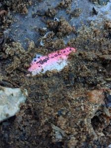

Прикопали сегодня цепочку около 20 см, 1.3 грамма, без замка. Просто звенья. Лодка чётко видела цель на 70 частоте, на 40(какой то) видела с трудом. Д2 не видел не в одной мультипрограмме. Только в моно на 40 частоте.
В общем, очень тяжёлый выезд, но нужный и плодотворный выезд. Каждый сигнал давался с трудом, по моему, зимой и то легче копать было. Какая то "расплывчатая" прошивка удовольствия не добавила.
Радует, что на таких выездах очень хорошо узнаешь прибор. Надеюсь, прошивку поправят и допилят. И очень надеюсь, что будет лодка для д2, тогда всё сложные места наши😎

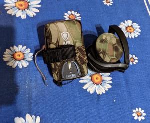

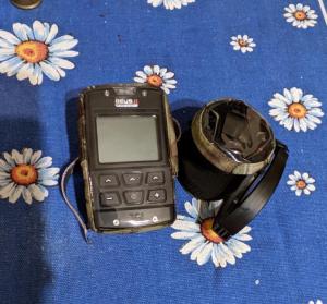

Прошился на 0.6 от 11-03, прошивка без проблем, хотя в телеге кто то из ребят жаловался. Пришли чехлы на уши и блок. Сели в целом ничего, но сильно бликует чехол от ушей, думаю чем то под тонировать. Выйти опять, покопать не получалось, зима вернулась в Подмосковье.

Тоже у этого человека заказал чехол на блок, сейчас в дороге
