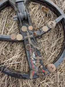

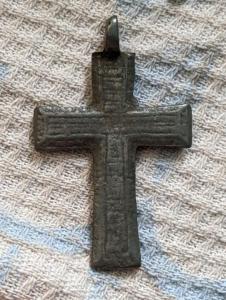

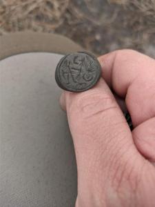

Продолжил сегодня мучить д2 и мучаться с промерзшей землёй. Решил освоить программу 9. Сделал дискрим мелкого железа на 5, чуйку под 98, грунт отслеживание и попёр. Мелочь в этой программе однозначно отлетает. Сначала ходил, катушку классически к земле, потом попробовал вести поиск от уровня колена. От колена прибор стал спокойнее и понятнее, цели видит явно не меньше грамм 7-8. Час ходил, ковырял всякий мусор, ничего путевого. На одном из взмахов мощный сигнал, объёмный, сильный,VDI 80, перепроверил первой програмой, чистый цвет показывает. Ну я и рою довольный. В голове дурной, естественно надежда на кладуху, всё таки метрах в 100 раньше дома были.  Киркой однако, ямы глубже 40 см рыть крайне не удобно, потому как приходится рыть по сути траншею, а не яму. Но мне то чего, д2 же не обманывает, там цвет. В общем, где то на пол метра, заветный звук удара кирки в цель. И какой жестокий облом, ведро гнилое, кольцо верхнее +ручка давали нужный сигнал.
Далее пару минут мата, претензии в сторону д2, как он жестоко меня налюбил, и переход в программу 3, что бы больше не рыть вёдра по пол часа.
В третьей погулял часик вокруг да около, почему то попёрла проволока, просто в неимоверных количествах. Учитывая, что устал копать проволоку, и ветер совсем с ума сошёл, чуть не снёс мои 90 кг пару раз, я принял решение спуститься в лощину, ручью. Там правда, с д1 находок глубже 10 см не было, а выше 10 см один мусор.  Буквально через 10 минут хороший сигнал от рамочника, как обычно, не глубоко. Достал 15 коп, слышу, рядом еле уловимый звук, но VDI  около 45-47. Переключаюсь в 1 программу и получаю уверенный сигнал. Далее решил проходить остаток копа на первой. И не зря, монеты начали идти с глубины 10 см+, д1 у меня там никак не мог глубже пробиться. Грунт ставил в авто, местами показывал до 62-65.

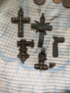

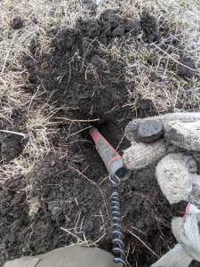

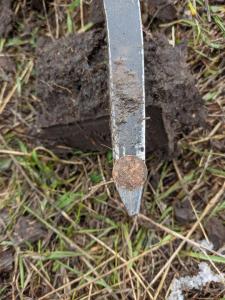

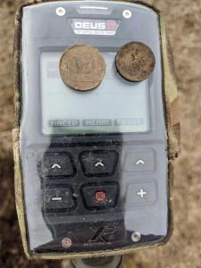

Ах да, ещё с глубины пина. Копал киркой, потом ножом по месту с помощью пина докапывал. Острожность была не напрасной. Чётко, с VDI и копаемым вектографом.
