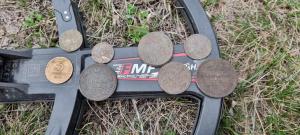

Всем привет! По просьбе желающих провел воздушный тест на балконе. Вокруг гвозди/шурупы и всякий хлам), отстройку от помех не делал. У меня девятая катушка, прошивка 0.4. Проверял на своих ходовых настройках для чистых мест, - это 1-я программа, чуйка 95, дискрим 2, скорость 1, гсс 5.(естественно на месте я всегда подкручиваю настройки, обычно увеличиваю скорость где больше сигналов и увеличиваю чуйку, если нужна глубина. И на максимальных настройках 6 программа, она у меня для проверки глубоких целей, - чуйка 99, дискрим -6,4 , скорость 0, гсс 7.
Так вот:
Червонец сибирский:
Ходовые - 37 см, максимальные - 45 см.
Пятак Екатерины второй:
Ходовые - 35 см, максимальные - 39 см.
Рубль Николая второго:
Ходовые - 32 см, максимальные - 40 см.
Пятак советский:
ходовые - 37 см, максимальные - 44 см.
20коп советские серебреные:
Ходовые - 31 см, максимальные - 37 см.
1коп советская:
Ходовые - 27 см, максимальные - 31 см.
Чешуйка:
Ходовые - 21 см, максимальные - 28 см.
Напомню что у меня катушка девятка, на ходовых настройках молчит как рыба даже дома без отстройки от помех, на максимальных немного попискивает. Тест делал до того момента, пока показывал чёткий вди и был хороший копабельный сигнал, а так прибор видел и дальше на 3-5 см, просто вди начинал прыгать и сигнал был тусклый.
  • Нравится 6

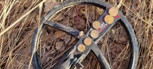

Погулял сегодня с обеда по двум маленьким хуторам 30-х годов 20 в. Место для тестов почти идеальное - нет пробок, проволоки, работать легко. Из "минусов" - день щитовика))) Плюс бонус от ягодников  - расстегнутая сережка с четким сигналом 54. Довел до ума свою программу на базе второй.
Прибор нравится все больше (или начал слышать)))) - впечатляет скорость обработки сигналов - чего явно не хватало на других приборах - даже на второй скорости достаточно легко работает по мусорке, легко на звук выделяются полезные сигналы, главное не бегать галопом. Скорости выше 2,5 - 3 считаю злом. Эксперименты с отрицательным дискримом зашли, хочу теперь с ним - озвучка железа на 2 , цвет на 6-7 и на фоне монотонного бубнения черных сигналов очень трудно не услышать цветной.

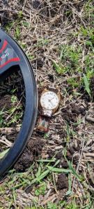

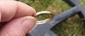

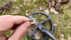

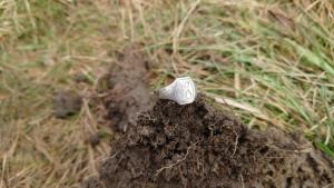

Ещё до пляжей не добрался, а золото уже попёрло!
https://mdrussia.ru/topic/135853-metalloiskatel-xp-deus-2-otzyvy-forum-obsuzhdenie/page/24/#findComment-1592134

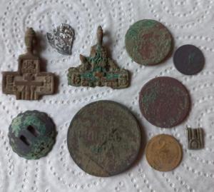

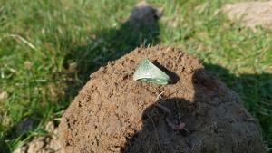

Очередной выезд, на намеченные места кроме одного проехать не получилось - в полях болото, так что побродил по старой точке. Прибор нравится все больше) На мусорке даже с 11" катушкой творит чудеса, главное слушать. Большинство целей лежали вперемешку с металломусором , среди чужих ямок.
  • Нравится 4

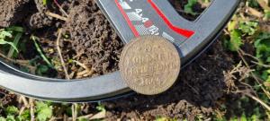

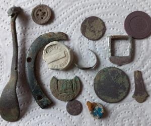

И снова из полей) Это из интересного, советы, крестики и т.д не фоткал. Работал около шурфленных фундаментов, жесточайшая мусорка, прибор просто не замолкал ни на секунду + вокруг все покопано.... Пришлось перейти на 3 скорость - результат не заставил себя ждать. И это 11" катушка))) Эх лодочку бы туда ...
https://mdrussia.ru/topic/135853-metalloiskatel-xp-deus-2-otzyvy-forum-obsuzhdenie/page/24/#findComment-1593537

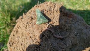

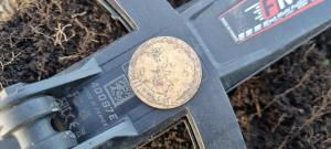

К сожалению не золотой...
https://mdrussia.ru/topic/135853-metalloiskatel-xp-deus-2-otzyvy-forum-obsuzhdenie/page/24/#findComment-1594846
Зато очень древний!🤗🤗🤗
