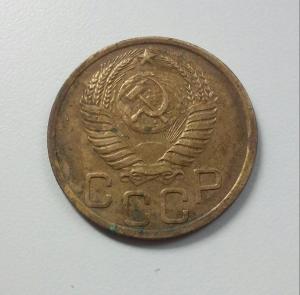

Уважаемые форумчане подскажите пожалуйста как правильно сделать или нанести патину на бронзовом ножике?Один знакомый нашёл нож и по незнанию его почистил до металла20210702_122806.thumb.jpg.d3746228be11c0b0e9f04576cada7582.jpg.Вдруг кто-нибудь знает рецепт или может помочь советом ,подскажите пожалуйста. Заранее благодарю за помощь и информацию!

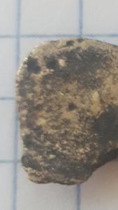

Здравствуйте ДонНик!Фото ножа к сожалению нет.Я скинула фото куска моего наконечника,тоже когда-то вычистила его до металла но нож почищен примерно так же.

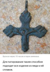

Доброго, есть проще, в парах аммиака. С Ув.
Здравствуйте Стан7!Я про него посмотрела в инете но потом в комментариях прочитала что он подходит только для меди:(

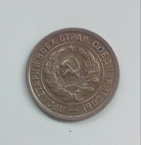

Данный способ патинирования ,подходит для ,медных , бронзовых , монет из мельхиора .
Главное ,что бы монета было почищена ,до металла ,ну и чуть спиртиком  обезжирить ,перед тем ,как жарить .
Немного практики и будет все ОК .

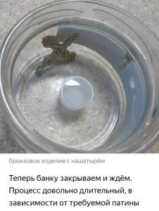

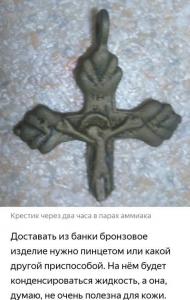

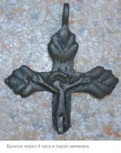

Банку в тепле, батарея, быстрее процесс, бронзовое изделие зачистить и обезжирить, пробуйте, истина где то рядом. С Ув.

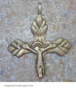

Слав - вот на посл. фото - не красивыя она получается... ИМХО.  Как передержанный  неестеством..типа погорелец как или еще кто...  Плюс - ничкго не написано про чистку. А ведь если останется какая то зеленка  до того как положишь в баночку - после такой бани в банке - она не то что изчезнет а наоборот... возможно и зацветет

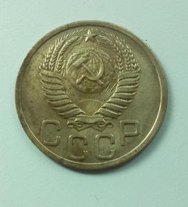

Вот пример по бронзе
https://mdrussia.ru/topic/136253-podskazhite-kak-sdelat-pravilno-patinu-na-bronze/#findComment-1524402

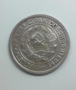

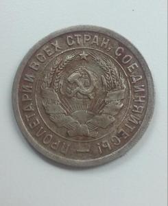

Вот пример по мельхиору
https://mdrussia.ru/topic/136253-podskazhite-kak-sdelat-pravilno-patinu-na-bronze/#findComment-1524403
