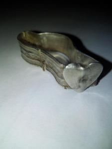

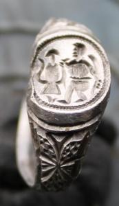

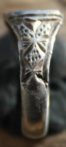

Всем привет ! Нужен совет как выправить колечко не навредив ему.IMG_20211101_180702_189.thumb.jpg.5b5c7e6dd2bee3c6ace9fe97cc861fb2.jpgIMG_20211101_180834_745.thumb.jpg.a3a80d6ff3aa45217bb5eca548c39519.jpg

Надо нагреть и на ригель ювелирный , или дома поищите конус и тихо тихо натягивайте и почуть постукивайте или деревяшкой или резиновой киянкой
Это уметь надо. ;)  Надёжнее к ювелиру сходить. Как то наблюдал сие действо со стороны, выпрямили, потом полирнули и как новенькое, правда колечко золотое было. :ah:

@Рэд нагреть, ,вода?
https://mdrussia.ru/topic/136386-kak-vypravit-kolechko/#findComment-1526062
01.11.2021 в 22:21, Nikolai 22 сказал:
Можно на плите , на огне в воде , можно и на холодную

Да делал не раз , медное не стал бы , дюже хрупкие , а серебро почему нет , я штук 20 выпрямил

Вот и у меня сломался,отвалилось сердечко.Очень хрупкое все,от времени.

Сердечко было напаяно, поэтому в том что оно отвалилось нет ничего удивительного.

На кольце видны трещины - без нагрева кольцо лопнет.
Возьмите узкими плоскогубцами кольцо (за место паки - т.е. сожмите сердечко и внутр. часть кольца - это не даст разойтись пайке самого кольца и не отлетит сердечко) - а остальную часть грейте или газовой или бензиновой горелкой до коричневого свечения. Разогрели и оставили охлаждаться. Напряги в серебре все уйдут, потом без проблем сможете исправить геометрию кольца. После отжига серебро станет мягким. (для правки то, что нужно)
* ремарка - плоскогубцы не просто будут держать на месте заводскую пайку, но они это место еще будут охлаждать.

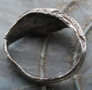

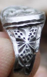

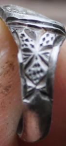

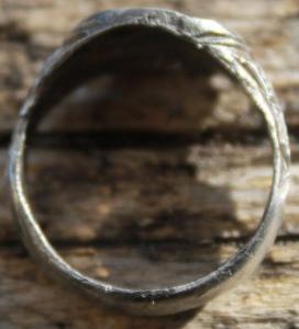

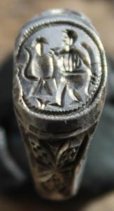

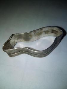

   Вот моё ювелир выпрямил за 3 минуты, без нагрева.   :ah:
Было:
108.thumb.jpg.937b9e9952da91bf503306cf2933a2ee.jpg  109.thumb.jpg.0a1b10dd00fe4a845e00483a0146be10.jpg110.thumb.jpg.37bde88faf0879188792531113c4da3e.jpg107.thumb.jpg.7f9c9a8cae8b59154e2809fc8b6db827.jpg
   Стало.
256.thumb.jpg.58fc0f14dfba6f26ea29a3e9d5121d94.jpg258.thumb.jpg.c0bf7e11e4004dc4dba699449a65be83.jpg257.thumb.jpg.0c281acf93fcbcb5e31de9b4d47d60ad.jpg
https://mdrussia.ru/topic/136386-kak-vypravit-kolechko/#findComment-1588887
Для чего сравнивать лепешку с легкой деформацией? И, к тому же, ваш ювелир ваше кольцо по этой причине и не стал до конца выпрямлять. Щиток-то на вашем как был кривой, так и остался. Чудаковатая реставрация получилась - недоделанная. :)
