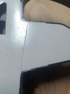

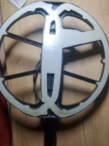

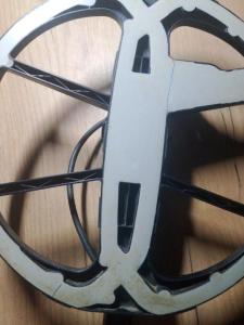

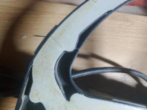

Подскажите лопнула катушка на ногта макро легенда Что можно сделать и чем можно заклеить или купить новую?
https://mdrussia.ru/topic/136903-metalloiskatel-nokta-legend-otzyvy-forum-obsuzhdenie/page/8/#findComment-1887491
Тут фото надобно.  И лучше не одно.
Катушка могла лопнуть как угодно. В одних случаях это уже мусор, а в других можно всё исправить.
https://mdrussia.ru/topic/136903-metalloiskatel-nokta-legend-otzyvy-forum-obsuzhdenie/page/8/#findComment-1887495
https://mdrussia.ru/topic/136903-metalloiskatel-nokta-legend-otzyvy-forum-obsuzhdenie/page/8/#findComment-1887557
https://mdrussia.ru/topic/136903-metalloiskatel-nokta-legend-otzyvy-forum-obsuzhdenie/page/8/#findComment-1887559
@burkovvitaa ну это собственно треснула заливка на катушке. Пластик-то снаружи цел, как я понимаю. Если катушка работает по прежнему  и новых глюков не появилось, купите на Озоне или любом другом маркетплейсе эпоксидную смолу или клей, разведите и залейте образовавшиеся трещины так , чтобы она их заполнила.
Можно попробовать так же корейский цианакрилат "Kosma" CA-500, он более текучий, но вроде как циакрины не очень любят влагу. сверху швы надо будет тогда замазать застывающим герметиком
https://mdrussia.ru/topic/136903-metalloiskatel-nokta-legend-otzyvy-forum-obsuzhdenie/page/8/#findComment-1887586
02.12.2024 в 00:41, kanopus сказал:
И защиту приклеить намертво, смазав клеем всю поверхность.
https://mdrussia.ru/topic/136903-metalloiskatel-nokta-legend-otzyvy-forum-obsuzhdenie/page/8/#findComment-1887802
02.12.2024 в 18:12, prorab сказал:
А если менять придётся, тогда как? Я бы просто посадил на силиконовый герметик.
Изменено пользователем kanopus
