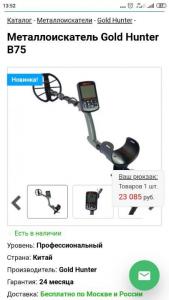

Китайцы сейчас выпустили новый подводник да ещё и с мозгами от Ф75. Цена 24 вроде в антикварe. Вчера обладатель такого прибора скидывал видео по разделению. Очень даже достойно.
Называется В 75
2 минуты назад, Ходок сказал:
Я не сомневаюсь, что они способны делать нормальные приборы.
Меня берёт сомнение относительно их подводности. У меня 600 Эквинокс "утонул" и таких как я сотни. Т.е. уважаемая фирма с мировым именем позволяет себе такое. А китайская сборка, если это не топовый сегмент электроники, бывает очень разной. Т.е. надо изучать статистику, а её нет практически.
