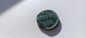

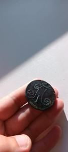

Пришло время рости. Хочу Deus 2.
Связи с этим продаю свою любимую маску 6.. Фартовый прибор, понятен с полуслова. Были бы лишние деньги не стал бы это делать, ну увы. Всем кого заинтересует данный прибор, пишите.
Ценник 25. На гарантии.
И вот почти крайняя находочка

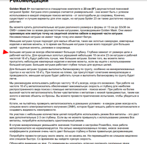

Не забывайте вдумчиво читать инструкцию. Универсально ко всем маскам.
https://mdrussia.ru/topic/141098-metalloiskatel-golden-mask-6-otzyvy-forum-obsuzhdenie/page/17/#findComment-1824637
30.03.2024 в 22:44, seres сказал:
Ко всему приходишь не сразу, даже прочитав текст рекомендации. Для приличного опыта нужна долгая практика, а это время.
