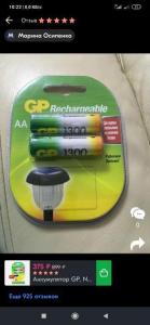

Привет всем)
Ну что, кто не будь уже открыл сезон с маской? Мы только собираемся.. Ещё недельки полторы.. И можно в поля.
И вопросик есть, по поводу питания прибора, есть батарейки АКБ от GP с ёмкостью 1300, хватит их для шестой маски ?
https://mdrussia.ru/topic/141098-metalloiskatel-golden-mask-6-otzyvy-forum-obsuzhdenie/page/2/#findComment-1588319
Вот этиScreenshot_2022-04-11-10-22-47-332_ru_ozon_app.android.thumb.jpg.706e59f5b6361a603849d9de4b5cf4a2.jpg

8 минут назад, KOT94 сказал:
Привет всем)
8 апреля открыл. Да, будут, даже 800 потянут. Но надолго их не хватит, а на высоком токе и полной нагрузке, если по гм5, то на полдня. Лучше основными брать те, что указаны в тх прибора, а подобные про запас.
https://mdrussia.ru/topic/141098-metalloiskatel-golden-mask-6-otzyvy-forum-obsuzhdenie/page/2/#findComment-1588323
Заказал пока их..

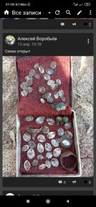

https://mdrussia.ru/topic/141098-metalloiskatel-golden-mask-6-otzyvy-forum-obsuzhdenie/page/2/#findComment-1588988
Хотя уже сезон открывают
https://mdrussia.ru/topic/141098-metalloiskatel-golden-mask-6-otzyvy-forum-obsuzhdenie/page/2/#findComment-1588989
