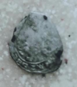

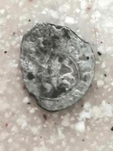

Помогите с определением. Чешуя внутри медь снаружи посеребренная но вроде как не серебром. И по цене стоит ли чего?

Добрый день.
Денга Василия I Дмитриевича либо Василия II Васильевича Темного "Сокольник\Самсон". По виду целиком серебряная.
В связи с затертостью и подломом, думаю, не многим больше цены серебра.

На первом фото видно что она слоеная. Когда начал чисть эмаль стала отваливаться а внутри оказалась медная пластина

25 минут назад, Игорь85 сказал:
Эмали там нет.. Подгнила так.

4 часа назад, forward_2002 сказал:
Добрый день.
Привет . А не может быть самсон - Дмитровский? По таким фото - не прочесть многого но всё же...

28.04.2022 в 20:22, ЕвгенЕвген сказал:
Привет. Извиняюсь, не увидел сразу сообщения. Вчера день бодрый выдался: дома добрые соседи затопили, в округе жесткая арт. дуэль была с середины дня до глубокой ночи.
На стороне сокольника видно "князь великий", другого однозначно не видно. Как по мне, ГП 401.
