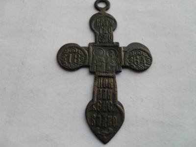

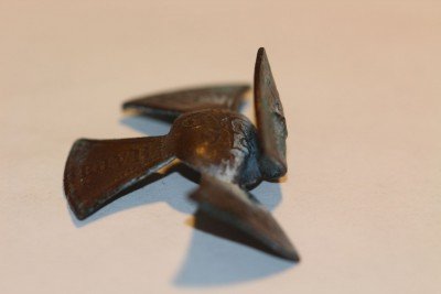

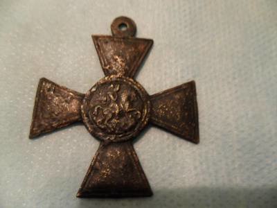

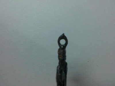

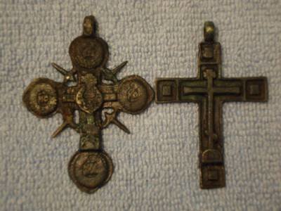

Нательный крестик...когда выкопал полил водой , и без фанатизма потер между пальцев...Материал - медь . Я понимаю , что медь легко паяется , но такое мелкое я никогда не паял..Как бы попытаться восстановить...? И чем ?
post-24709-0-14452300-1388323020_thumb.j
Изменено пользователем Вовка54регион
Попробуйте посадить на хороший клей, например, на Космофен. Я приклеивал дужку в свое время и ничего, держится. Хотя, для носки конечно не пойдет. Да и тереть его пальцами уже не получится :)
Клей...Спасибо за идею !!! Конечно носить не буду - в коллекцию...
Вовка54регион,Володь ,я все медные изделия паяю только серебром,иногда делаю более мягкий припой,оловом не пользуюсь просто.Оловянистую бронзу паяю очень осторожно.

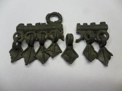

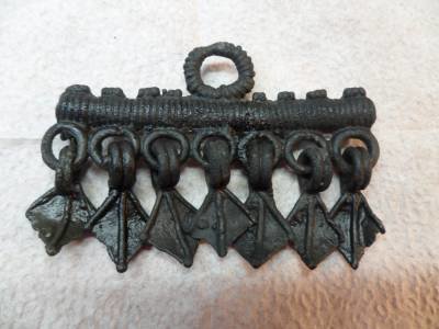

Ребята ,всего показать просто не реально. Очень многие красивые изделия делались в присутствии заказчика,даже не успевал сфоткать до и после восстановления.Хочу так же сказать что при восстановлении нужно очень чувствовать металл,когда и в каком случае он идёт на разгибание ,а в каком уже идёт на излом. Так же при пайке может быть живого  металла в пять раз меньше чем патины.Пользуюсь всегда только бензиновой горелкой,лучше чувствую температуру нагрева,да и паять удобнее,так же имею весь инструмент и свои наработки для реставрации.

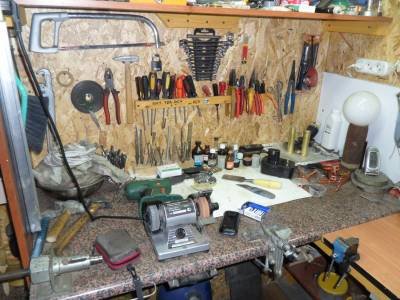

Но ведь можно показать инструмент, используемый в работе? И примерно для каких целей применяется каждый инструмент? Если не сложно :ah:
Точно...,показать и посоветовать,горелку,припои флюсы....инфы дохрена,но чем больше читаешь,тем больше путаешься...,один ,одно,другой другое....
Что куда наносить,чем мазать,как греть....,короче - ликбез.

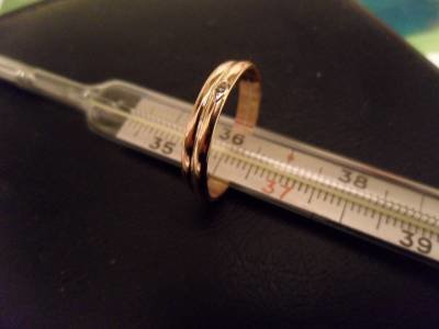

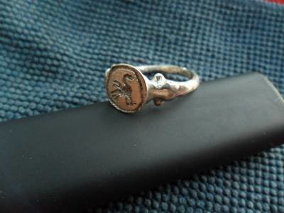

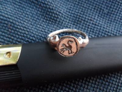

Вот ещё одно колечко серебрянное домонгол,была только верхняя часть с утолщениями по краям ,а самого обода не было.
Изменено пользователем skorpion61
Всё здорово....,только фоты сильно сжаты.
