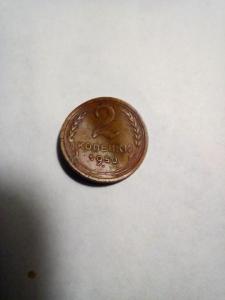

Попалась вот монета, хороший сохран, в смысле коррозии и потертостей, но беда в том, что погнута. Есть ли способ выпрямить не ударяя. Не стал бы заморачиваться, но видится мне что то она стоит.

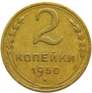

Сам так выпрямлял. А чего в этой двушке такого ценного?
https://mdrussia.ru/topic/144171-mozhno-li-vyprjamit-monetu/#findComment-1620311
@prorab В тырнете пишут крупная 2 номинала, с другими сравнивал вроде крупная
https://mdrussia.ru/topic/144171-mozhno-li-vyprjamit-monetu/#findComment-1620314
19 минут назад, виктор75 сказал:
обыкновенная у Вас цифирка
https://mdrussia.ru/topic/144171-mozhno-li-vyprjamit-monetu/#findComment-1620319
@Стан7 Я на 100 % сам не уверен, но тут был вариант с молотком
https://mdrussia.ru/topic/144171-mozhno-li-vyprjamit-monetu/#findComment-1620323
3 минуты назад, виктор75 сказал:
Вот вам, для сравнения, успехов. А Вашей, не более 40 рублей, красная цена.
https://mdrussia.ru/topic/144171-mozhno-li-vyprjamit-monetu/#findComment-1620327
@Стан7 Ну значит смело можно выпрямлять

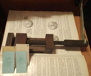

У меня небольшие тиски,между губок помещаю два кусочка фторопласта (можно винипласт или любой другой мягкий пластик) и два кусочка плотной бумаги. Когда зажимаю монету,в день делаю не более четверти оборота.Выпрямил так весьма приличное количество Советов и даже чешую Грозного,когда распашка попалась.Отлично всё получается.

Лучше всего выпрямлять подобные вещи в слесарных тисках. Но прокладывать жесткую кожу. Например, от советских солдатских ремней. Или что- то
подобное. Если предмет широкий, то два куска фанеры, опять же с кожаной прокладкой и перемещая прожимать. Если нет зарубов, то следов от правки не остается.

@Sherl_75 Руслан. Прожимать можно хоть автомобильным домкратом, хоть прессом, если нет нормальных слесарных тисков. Тут больше вопрос в подложке, чтобы было относительно жестко, но не оставляло следов. Чем только не пробовал прожимать, начиная с банальных деревяшек, но самый лучший  результат показала именно плотная жесткая кожа. А зажимные плоскости могут быть любыми. Лишь бы не гнулись.

Спасибо,Сергей,я главное просек))жесткая кожа,тиски есть всякие,а вот подложку вы подсказали как очень дельную,будем попробовать по зиме))(пробовал разные,но до кожи не добрался)
