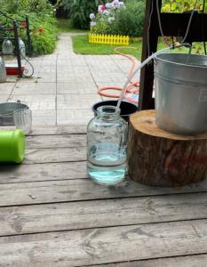

Ты знаешь мне дети старшие подарили такой аппарат на днюху.Да гонит медленно но если не жадничать нормально отобрать головы и не брать хвосты ниже 45 очень вкусно.70BD2EDE-8D0B-4971-A79B-0970A2828350.thumb.jpeg.c7201abea5941532b4f845072045dd0d.jpeg

Красивое...👍

В смысле, хвосты не брать. Вы один раз перегоняет что ли, на таком простом аппарате?
19 минут назад, Копушок сказал:
Нет конечно два раза при первом беру всё при втором отбираю головы из расчёта 50 миллиграммов на 1 кг сахара и хвосты не беру после 45 градусов второго перегона.Брагу делаю сладкую на 26 литров 8 кг хорошего воронежского сахара и турбо дрожи 100 граммов стоит 10 дней при 25 градусов.
Не проточном меняю воду раз 15-20 минут из колодца градусов 10 и главное могу гнать где хочу это плюс

Сколько продукции на выходе получается?

После первого перегона литров 15 30 градусов спирта сырца после второго около 5 литров 65 градусов спирта можно и на пол литра больше но я для себя родимого делаю
