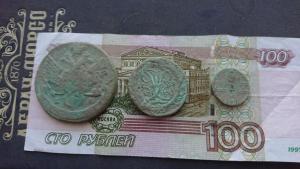

Всем доброго времени суток.
Есть несколько монет в состоянии, как на фото. Условно называю для себя "зелёный мел".
Если начать их прилежно чистить, то зелень осыпется, и останется медный какалик типового новгородского сохрана.
На крестовике в центре часть отвалилась без чистки.
На остальных держится бодро.
Посоветуйте, как чистить? Выбросить в банку с какалами пока рука не поднимается.
Пробовал самостоятельно мех.чисткой (на других монетах такого же сохрана) - крупные детали поднимаются, мелкие очищать стремно, чтобы монета не посыпалась.
Есть какой-либо состав, который закрепил бы эту "недопатину" не только сверху, но и в глубине?

Доброго времени.Я так понимаю,чистите химией?

Увлечение химией прошло в первый же год. Последнее время химия только для серебра.
Обычно, если монета в хорошем сохране, то ей достаточно воды, зубной щетки и мыла.
Некоторые интересные по тем или иным причинам монеты мучаю мех.чисткой - руку набить (пока не особо удалось), расчистить получше, чем щеткой и мылом.
Такой "зеленый мел" у меня отлетал без химии.
значит все таки механика в приоритете)уважаемый на этом форуме Странник,рекомендует перед мех. чисткой закреплять монеты подобного сохрана,примерно вот так.думаю,это ваш случай:
https://coins-rus.ru/spravochniki/mexanicheskaya-chistka-monet

Спасибо
Посмотрел - прямо мой случай изображен практически.
Набор для мех.чистки покупал у Странника, но опыт и прямые руки купить забыл.
Когда в квартире нет балкона, растворять параллоид ацетоном не получается.
Направление мысли понял.

Все приходит с опытом,на недорогих тренируйтесь,не спеша,выводы и корректировки со временем выстроятся, что надо делать и что не надо,а дорогие или редкие отложите пока,ничо им не сделается в коробочке,раз в земле до сих пор долежали..
Растворяйте на улице,после крышкой -закруткой туго затяните и в целофан,как растворится-пользуйтесь,делов -то))

Спасибо. Полезно посоветоваться - мысль про улицу простая, а толковая! Я на даче параллоид растворяю, только дача в Новгороде, а микроскоп и набор для чистки - в Омске :)
