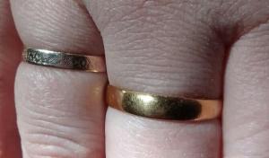

Ну последнее фото для понятия цвета. Рядом кольцо 585

Цвет золота высокопробного и должен быть соломенным.
20 УдВ это из-за присутствия платины, имхо 23К остальное платина для жесткости.

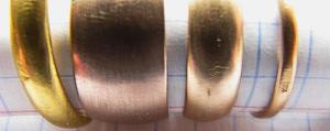

Сделал фото нескольких своих находок с разными цифрами на клеймах. Угадать высокопробку ведь не составляет труда?
Гадать могут цыгане.я предпочитаю определять пробу.

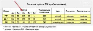

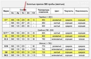

Это в теории,.а на практике медь не используется из-за своей плохой текучести и высокой т-ры плавления.проще и надежней с кадмием.Если среди вас есть практики, ювелиры или стоматологи,можно завтра продолжить эту тему обсуждения,если нет,то я пожалуй пойду спать.И вам спокойной ночи.
