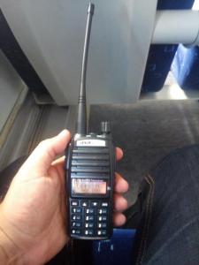

 Приобрел себе baofeng uv-82, у товарища давно такая. Потестили в зоне видимости, вроде все норм. Вот жду воскресенье, чтоб проверить в поле. По результату отпишись.
https://mdrussia.ru/topic/15195-vybor-radiostancii/page/3/#findComment-1000681
@SanyaXocTa Где брали, если не секрет?
https://mdrussia.ru/topic/15195-vybor-radiostancii/page/3/#findComment-1002750
на юле у себя в городе за 1700. на алиэкспрессе 1850.  Проверили в полях, результаты впечатляют. Очень доволен, рекомендую.

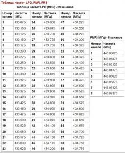

Не пончл, по частоте договорились? Тему прочел и ничего

Частот много, на донной станции можно поставить и общедоступные и условно доступные и запрещенные. Я бы рекомендовал пользоваться только общедоступными.
Для простоты вот вам табличка, думаю пригодиться. Проще будет с людьми, у кого другие станции наладить связь.
https://mdrussia.ru/topic/15195-vybor-radiostancii/page/3/#findComment-1203763
@SanyaXocTa спасибо!
