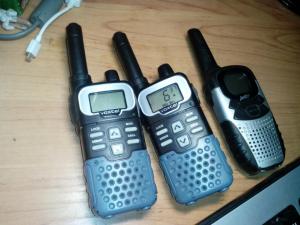

Вот. На частоте дальнобоев обычно включаю.Модельки мне нравятся,под мои потребности,плюсы- низкая цена,лёгкий вес и подходят мизинчиковые батарейки. Батареек хватает надолго.IMG_20190718_230830.thumb.jpg.deead7b5db7efe9381a260b324a14d89.jpg

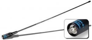

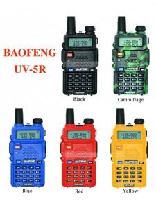

Уже несколько лет с коллегами используем - Baofeng UV-5R  с усиленным акумом и антеной nagoya na-771.
Батареи спокойно хватает на 16-20 часов использования, с данной антеной связь по лесу 5-7 км пез хрипов и шипения, на открытом поле я думаю больше ( дальше 4-5 км просто не отходили друг от друга).
Правда антенна великовата, но веся на лямке рюкзака не мешает.

эти длинные тоже не рыба не мясо
если не работать на 170 мгц, то их можно подрезать и на 400мгц они становятся вах вах хороши

@Adekamer Хмм... как раз вроде вторая антенка такая где-то валяется, нужно будет попробовать подрезать)
Спасибо за совет!

если интересно - попозже размеры дам к которым надо стремится
а текушие размеры - это чтоб и на 170мгц более менее можно было работать и на 400мгц

в общем, для работы на 400 мгц рабочая часть (не прикрытая металлом у основания) должна быть 23см

Самая лучшая частота для этих лесо-холмистых мест это 50мгц. Такие рации с мощностью до 1 вата бывают я видел хоть и редко, специфические они. Ну или купить китайский баофенг UV-5R. там есть диапазон 144мгц два метра. Думаю уменьшив мощность до 1 вата мешать ни кому не будете, тем более там есть синтезатор частот, ушли на свободную частоту и вуаля. Кто там вас ловить будет....

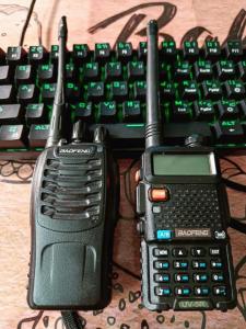

Использую Баофенги 888S и 5R, купил ещё шнурок для перепрошивки через CHIRP, ибо в 888 изначально были прошиты какие-то не общепринятые каналы.

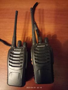

Вот,Baofeng BF-888S, недорого,просто и удобно... километра на 2-3 в лесу свободно достает... дальше я , наверное,просто не пробовал,не было надобности...летом поеду на белое море, попробую на открытой местности дальше...
Зарядки ну ооочень надолго хватает..

Согласен, обычно 888 даю друзьям, ибо сбить настройки там нереально, а на кнопочную понажимают ещё чего и будет без связи сидеть.

Кнопочные это любительские радиостанции. Не кнопочные это профессиональные. В том плане что для работы всяких охранников, сторожей итд., людей далеких от радиосвязи чайников в этом деле так сказать. Да действительно, им не нужно синтезаторы частот и другие всевозможные плюшки по настройкам. Им достаточно интерфейс каналов.
