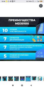

Очень нужна помощь! Купил md3010ll (первый металлодетектор, сам я вообще девственник в копе) - всё вроде нормально, вчера на даче тестировал.
Никак не получается изменить настройки громкости! Это косяк с завода или я тупень?..

Это же типа Аська китайская. У ней громкость не регулируется.
https://mdrussia.ru/topic/152942-kitaec-md3010ll/#findComment-1738936

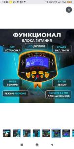

Громкость в приборе регулируется. Ничего не нужно придумывать. В инструкции ( есть на русском языке в интернете) соответствующий пункт. Не помню точно, но какую- то кнопку нужно нажать несколько раз и появится регулировка.
Как совет. Ходите с ним в режиме пин- поинт. Чтобы не держать кнопку постоянно в нажатом состоянии, устанавливается
микропереключатель в параллельное подключение. Все равно дискриминация на приборе низкая. Так увеличится глубина поиска и улучшится скорость отклика с точностью. На не замусоренных местах будет  толк.
Удачи.
