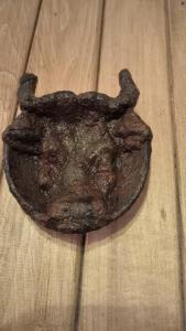

Всем огромный привет. Подскажите пожалуйста, как почистить пепельницу Бык из чугуна?

Привет.
Я чистил пепельницу чугунную так.
В раствор уксуса 9% и на пол литра ложку чайную соли обычной.
Переодически доставал металлической щеткой подчищал.
Как результвт устроил обильно содой пищевой надраил, нейтрализовал процесс реакции и просушил.
Норм получилось.
Изменено пользователем NorDic
https://mdrussia.ru/topic/155424-chistka-chuguna/#findComment-1767851
Ага. Отмачивать в чём нить щадящем, чтоб органику разъедало, типа слабой щёлочи, потом мехчистка медью (щёткой мягкой медной или латунной), полировочка металлической губкой и затем жидким кузбасслаком или аналогами для глубокой пропитки. Если родная поверхность ровная и тёмная - то воском и фетром наполировать. Если хотите как пепельницу и далее пользовать - то зачистить, горелкой цвет задать и еще раз наполировать. Можно заворонить. В общем куча вариантов. Но кислоты не советовал бы по одной простой причине - в местах где у вас нет органики - сожрёт очень прилично, потом каверны будут и оттенок сложно будет матировать. Я так ордынские чугуняки делал. Но для музея. Их перед пропиткой в танине тонировал. Чистил, танин, пропитка воском, натирка - стенд.
https://mdrussia.ru/topic/155424-chistka-chuguna/#findComment-1767863
12.11.2023 в 19:17, Shmel37 сказал:
пескоструй. но не с близкого расстояния. химия вряд ли чугун отмоет.

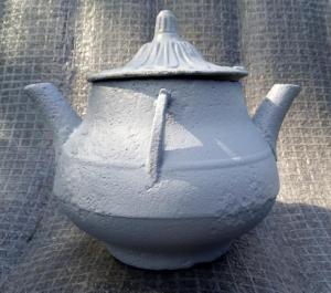

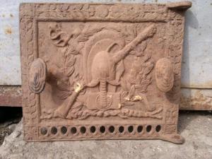

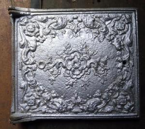

вот результат чистки моих предметов
Изменено пользователем А0184
https://mdrussia.ru/topic/155424-chistka-chuguna/#findComment-1767970
@А0184 это чем ?

13.11.2023 в 04:03, А0184 сказал:
Дверка нижняя знатная! Кто производил такие и когда?

https://mdrussia.ru/topic/155424-chistka-chuguna/#findComment-1768109
13.11.2023 в 01:58, Hunhuz сказал:
понятия не имею. но они все до революционные. лежат до сих пор на обмен

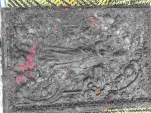

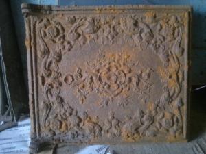

Всем привет, помогите пожалуйста определить что за находка.
https://mdrussia.ru/topic/155424-chistka-chuguna/#findComment-1769774
17.11.2023 в 16:26, 9ivt11051 сказал:
по ходу дверка печная.  вам лучше отдельную тему создать
