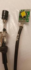

С фотографиям показали бы место где порезали. У  разных производителей бывает разный кабель. По моему у Марса и Нела кабеля разные, у Марса провода с экранами, если я не ошибаюсь. Самое простое  для вас обрезать провод и припаять к штекеру заново. Предварительно перед обрезанием проверьте хватит ли длины каболя , прозвонить и промаркировать куда какой повод по цветам или экран идет на штекер.  Со штекера черная тонкая термоусадка снимается нагревом феном для волос или меняется на новую
