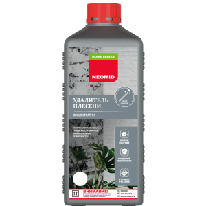

По совету продавца пользовался чем то подобным. Кроме того прокопал дренажную канаву вокруг дома. Помогло, только канава зарастает.

У меня дома в ванной всегда раньше плесень была. Потом дом утеплился и все проблемы больше нет. А все эти химии только на время спасут@Yuhan

@CAHEK Значит проблема была в банальном промерзании стен... А про химию согласен!

Верно сказали, угол сырой - точка росы, образуется плесень. Обработка составами- дело вторичное, нужно устранять причину сырости: утепление, вентиляция, гидроизоляция - каждый случай индивидуален, а уж потом очистка поверхности и обработка противогрибковыми составами
Абс-но согласен. Поэтому и прокапывал канаву. Дом у меня построен во времена царя Гороха. Стоял бесхозным. Дренажная система заросла. В подполе образовалось болото. Прокопал дренаж, пол лета подпол был открыт(дверь, люк в дом, окна слуховые... Просох.
