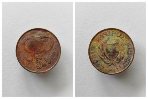

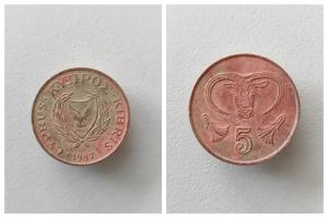

03.09.2024 в 17:42, Lupo сказал:
Ну по кипрской  может быть лучше было и не сделать, но вот империя до чистки более аутентичной была, хоть и с неравномерной патиной, а стала просто крашеной, это за километр видно. Впрочем монета дешёвая, так что и фиг то с ней. Помыть в химии до металла = ободрать
Спасибо за Ваш интерес!
А краска очень хорошая 😕… Держит нагрев до 190 С, не смывается, не стирается, в руках не пачкается, на ощупь очень приятная…😀

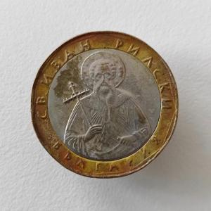

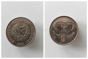

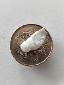

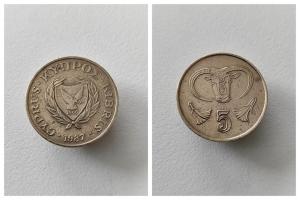

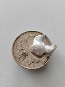

Чистка монеты…
варим
сушим
трём
натираем
смотрим что получилось …
можно довести до зеркального блеска 😀

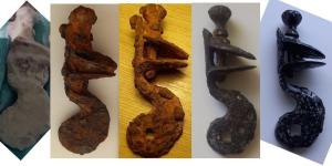

 Чистка и полировка железной находки. Я ее мог и дальше конечно почистить, но решил на таком состоянии остановится и законсервировать. Может в будущем расконсервирую и еще помучаю.

Смотрится очень хорошо! В верхней части соединение резьбовое ....
Восстановить получилось ?
ОПС... Мои извинения... Не заметил что это ударно-кремневый замок 😀

 Ну да. В средней части резьба еще сохранилась. Но очистить его и попытаться использовать по прямому назначению уже вряд ли получится. Все таки время и природа взяли свое. Это теперь только часть истории. Жаль только я не могу разобраться от какого конкретно это было оружия. Они все очень похоже и внешний вид с годами сильно не менялся.

Может даже это ...
https://commons.m.wikimedia.org/wiki/File:Post_Medieval_flintlock_mechanism_(FindID_453377).jpg

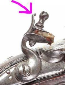

Нет. У моей была часть вот такая сзади ( немного загнута ), но она обломилась во время отчистки, так как прогнила полностью, а на фото с ссылки она совсем иначе выглядит.

Да ... все они очень похожи. Я надеюсь кто-то даст правильный ответ!

Возможно кому то было интересно. Я написал в Тульский государственный музей оружия. Там мне дали такой ответ: Здравствуйте. Вы нашли курок от ударно-кремневого замка батарейного типа датируемый XVIII – началом XIX века. Это самый распространенный тип замка на армейском и гражданском огнестрельном оружии указанного периода, поэтому точная идентификация конкретного образца оружия затруднительна. Выражаем вам благодарность за интерес к оружейному делу и истории родного края. Ответили конечно отмахнувшись, хотя может и действительно тяжело определить от какого оружия он был... Хотя бы датировку дали, я уже рад 🤣

 Для меня самое интересно то, что они называют это курком... Я честно думал у нее другое название и курок это совсем другая часть механизма.

Кстати там в описании тоже пишут, что с 1620 по 1850 года принцип и внешний вид особо не менялись. Так что музейный сотрудник скорее всего был объективен.

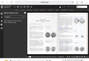

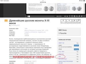

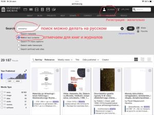

Ещё один сайт для любителей книг.
https://archive.org/
На Яндакс браузере работает плохо, лучше Google, Safari или Firefox
Заходим, регестрируемся, набираем в поиске на русском или английском что надо и читаем или скачиваем 😀
Примеры в скринах….
Все абсолютно бесплатно 😀
Всем хороших книг !

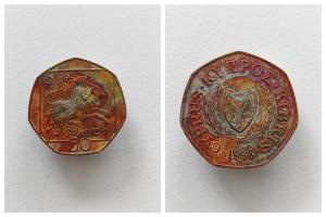

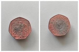

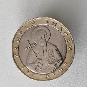

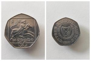

Смыл старую химию жидкостью для удаления известкового налета.
Удалил красноту.
Немного красноты осталось, если приглядеться то видно....

Красноту чем убирали? Так то хорошо получилось.

Красноту убирал стекловолоконной кисточкой, потом подравнивал алмазной пастой (убирал следы от кисти)
Все вроде просто, но муторно….😀
Кисточку я показывал выше в теме.

Уж очень всё это муторно и долго. Я то предполагал использование что то типа шлифмашинок.☺️

Все потраченное время 30 минут. Любая шлифмашинка убьет рельеф …. Поэтому алмазная паста высокой концентрации и ватные палочки.
