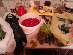

Парни советую,рекомендую и двумя руками за собирание травяных чаёв с последующей ферментацией.Ещё три года назад в качестве добавки к обычному байховому чаю у нас в семье заготавливались листья малины,вишни,чабреца,мяты. И скажу вам,просто сушка листьев,это ну не то...чабер,мята и вишня ещё куда не шло,а остальные листочки  имеют слабоватый аромат или вообще его теряют после сушки. Сейчас мы три года употребляем ферментированный иван-чай, а так же ферментированные -лист малины,а так же лист груши,а так же клевер красный,а так же лист яблони,а так же лист земляники и что то ещё я уже забыл. Это в ведении моей супруги Натальи,я лишь водила и помощник. Особенно тяжело собирать цветы иван чая,они нежные и мелкие,но вкус и аромат при заваривании у них особый,чего уж говорить))
Чай мы любим черный ультра,поэтому после сушки его внешне не отличить от обычного крупнолистового черного байхового,пока не понюхаешь-не поймешь
Вот так мы частенько приезжаем с супругой с копа,она ведро малины лесной,я шмурдяк полевой))
После сушки копорский ультра

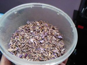

А это уже сушеные цветочки иван чая

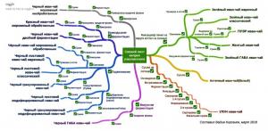

Очень полезная схема
