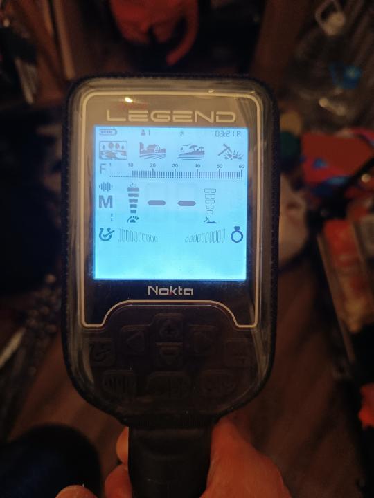

Может кто подскажет начинающему кладоискателю.
Прибор нокта легенда перестал реагировать на цели, на всех режимах. Подозреваю что дело в катушке,( но возможно и  сам чтото наклацал в настройках)  прибор катушку видит но реакции на метал и помехи никакой. Прошивка 1.17 , пробовал перепрошивать еще и сбрасывать до заводских параметрйов, но без результата

Найдите в инструкции, как сделать сброс на заводские настройки. Сбросьте. После чего проверьте прибор ещё раз. Если не поможет, надо опробовать МД с другой катушкой, заведомо исправной и тогда станет понятно, где искать проблему. В блоке или в катушке.
https://mdrussia.ru/topic/176261-problema-s-metaloiskatelem/#findComment-1960621
Спасибо за ответ, до заводских настроек сбрасывал к сожалению не помогло. Катушку уже заказал, завтра должна прийти попробую, надеюсь дело в катушке.
