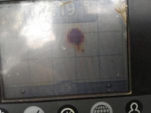

19.12.2025 в 22:38, Золотая орда сказал:
У ML лучшая идентификация CTX 3030, визуализация цели — при правильном использовании детектора мы видим контур выкапываемого объекта, но это могут делать не все, а лишь опытные операторы.
Жаль, что ML не продолжили развивать эту технологию, а могли бы получить отличный результат.
Возможно так и есть, но что он покажет, когда рядом с пробкой будет лежать кусочек жести?
https://mdrussia.ru/topic/179417-vybor-md/page/4/#findComment-1981743

19.12.2025 в 23:19, Caracol сказал:
CTX может одновременно отслеживать две цели — кусочек жести будет показан внизу экрана, возможно, немного изменит контур цветной цели, но не очень.

19.12.2025 в 23:33, Золотая орда сказал:
С круглой на квадратную? Думается, что чепуха это все. Ибо работает только в идеальных условиях. Выкопайте лунку глубиной сантиметров 30. Бросьте на дно монетку. Засыпьте землей на 25 см. Сверху положьте кусочек жести. Добавьте земли до полной лунки и покажите нам, что там буде на экране.
https://mdrussia.ru/topic/179417-vybor-md/page/4/#findComment-1981754
19.12.2025 в 23:43, Caracol сказал:
Вы уж сразу напишите «положи лопату сверху цели и попробуй определить, что под ней», не надо кидаться в крайности — СТХ по идентификации целей лучший на сегодня, но многие так и не познали данный прибор, отходив с ним десяток лет.
Последние два года в основном использую Fisher F5 — он аналого-цифровой (как GM-7), у данного детектора есть одно преимущество перед другими: в онлайн-режиме отслеживает и выводит на экран состояние грунта, как фазу, так и амплитуду оксида железа, что помогает в случае необходимости перестроить детектор под нужную почву.
Все детекторы, которые у меня используются, прошли модернизацию, и их показатели улучшились значительно.
