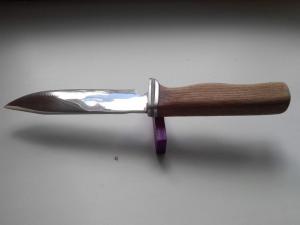

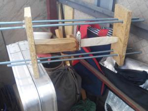

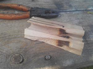

https://mdrussia.ru/topic/1807-nozhiki/page/13/#findComment-640822
Тема Ножики создана на форуме Экипировка.
Первая неудача: рукоять...iоплордmage-17.jpg
Новая из бука: в станке
https://mdrussia.ru/topic/1807-nozhiki/page/13/#findComment-640823
https://mdrussia.ru/topic/1807-nozhiki/page/13/#findComment-640824

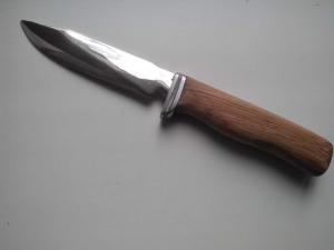

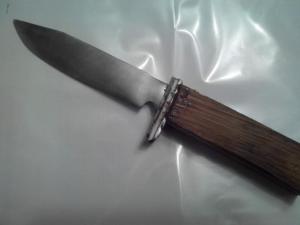

После финишной отделки
Облака на лезвии
Баланс
Остались ножны))))
https://mdrussia.ru/topic/1807-nozhiki/page/13/#findComment-640825
8 минут назад, Боба Касторский сказал:
@konst9174 на какую твердость вышли, не замеряли?
Напильник не берет)))
https://mdrussia.ru/topic/1807-nozhiki/page/13/#findComment-640826
Крайний режик выше всяких похвал! В чем отпускали?
https://mdrussia.ru/topic/1807-nozhiki/page/13/#findComment-640834
Подшипник мне достался выпрямленным и подготовленным к ковке. Работы выполнялись по ковке осуществлялись под общим руководством моего друга, профессионального кузнеца (он спал в легком алкогольном опьянении и, периодически поворачиваясь на другой бок, говорил: "сделай еще вот так"))) После клинок нож отжигался в углях до полного охлаждения костра-горна.
После закаливал в воде с содой. После закалки в течение 2х часов отпускался в духовке при температуре 180 грд по С. Затем уже шлифовка и рукоять...

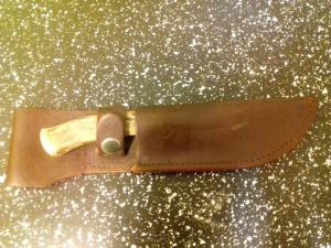

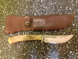

Покажу один из своих ножей, поменялся с отцом
20170224_175413.thumb.jpg.f69de301bf01202d01affdac8d1ef032.jpg 20170224_175443.thumb.jpg.b0923ae9969cd65944e1d24da214b5cf.jpg
чехол правда от старого ножа, к новому ножу ножны под размер все не могу купить, руки не доходят

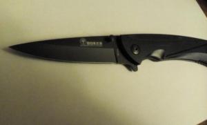

Подарил я себе на 23 февраля складешок-полуавтомат BOKER B055. Настоящий. Написано "dain messer made in solingen". Что в переводе с романтичного дойча на язык родных осин означает "твоя нож сделано в солингене". Есть, наверное, в Китае города Солинген, Москау, Ноуосайберск, Антонионариву:-):-):-)  510 рупий  как с куста. Настоящая фирмА, как у Гекльберри Финна (настоящий Барлоу):-):-):-)
кстати, автоматика работает. Сталь под 44с вполне. В руке лежит.
