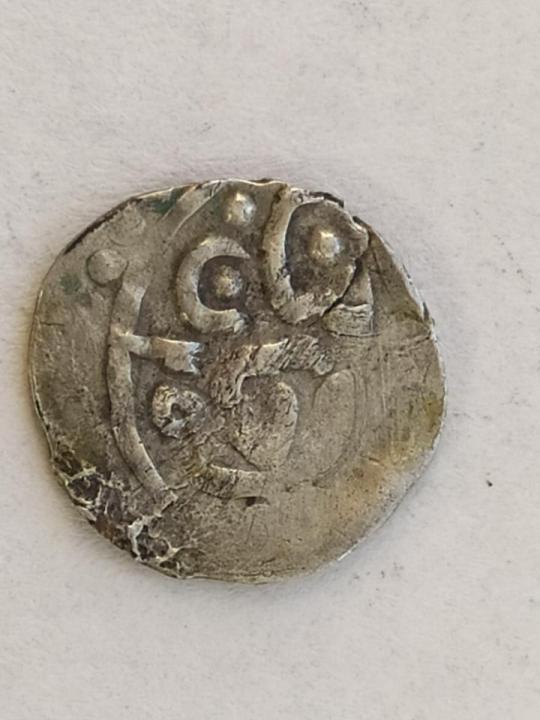

Помогите пожалуйста определить что это за монета. Похоже на серебро. Диаметр - 15,5 мм., толщина - 0,7 мм., вес сказать не могу, кухонные электронные весы не чувствуют совсем. Найдена в долине реки Чернава к юго-востоку от села Ивантеевка Саратовской области. Пересмотрел несколько каталогов по монетам. Ничего похожего не нашёл. Помогите пожалуйста.

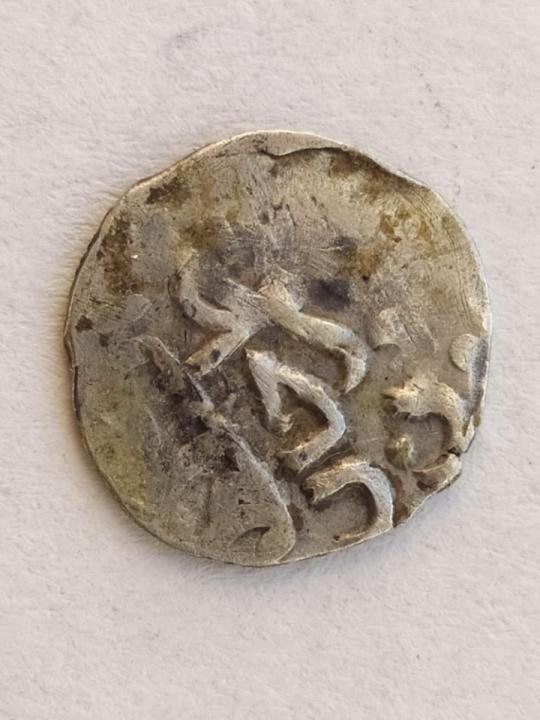

Тут получается,нижнее фото лицевик.Верх обратка.И все повернуто,надо так
Лицевая-IMG_20260220_100353.jpg.6508b2cc76f6e0d828b3fc0727e38fdb.jpg осталось только- ,часть верхней строки(султан справедливый),вторая строка-часть имени,?????бек хан.(ДжаниБЕК,УзБЕК,Бердибек)?
Обратка-IMG_20260220_100213.jpg.a54fc88501abf5cb114c21a7f063a11c.jpgниз вроде часть года 52 ,возможно  дата в другую сторону написана( нередко бывает),надо у  Джанибека,по шт.поискать. Может 752?  Сходи в Zeno,глянь

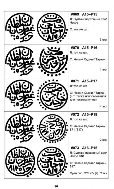

@Sanco Тогда,Чекре? - типа верхнего?57926ecd599b2_..jpg.f294452345c5c6d026b69f1196fddbfd.thumb.jpg.89f5e06ff41beb342cc3da0647a85bbf.jpg
https://mdrussia.ru/topic/181389-moneta-na-opoznanie/#findComment-1994086

Не знаю,не нашел я такого на зено,ни у Дервиша,ни у Чекре,ни у Кепека - надоело!😆 А год,так вроде о-5ка пишется,а точка-0.

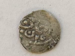

@Sanco Да разве у них,нет схожести на лицевиках?да и просто год ещё в голову влез 52IMG_20260220_202632.jpg.5c25a0366bc634352f3f389eca8c2cab.jpgIMG_20260220_100353.jpg.63eec32b4157acfb32b0a62f8cf41a35.jpg
