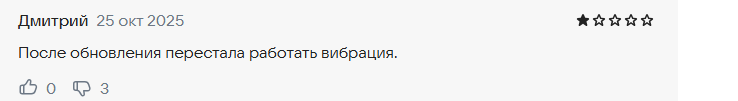

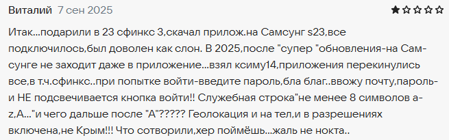

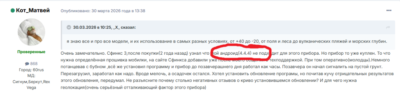

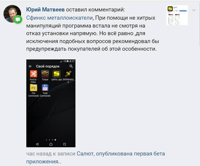

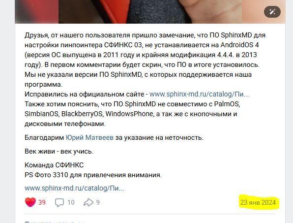

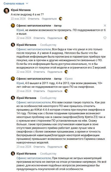

Очень замечательно. Сфинкс 3,после покупки(2 года назад) узнал что мой андроид(4.4.4) не подходит для этого прибора. Но прибор то уже куплен. То что нужна определённая прошивка мобилки, на сайте Сфинкса добавили уже после моего общения с техподдержкой. При том оперативно(молодцы).Немного потанцевав с бубном ,всё же установил программу и прибор до позавчерашнего дня работал как часы. Позавчера он начал сигналить на пустой грунт. Перезагрузил, заработал как надо. Вроде мелочь, а осадочек остался. Хотел установить обновление програмы, но почитав кучу отрицательных результатов этого обновления, передумал. Не разъясните почему столько негативных отзывов о криво установившемся обновлении? И для чего нужна геолокация(очень серьёзный отталкивающий фактор этого прибора)

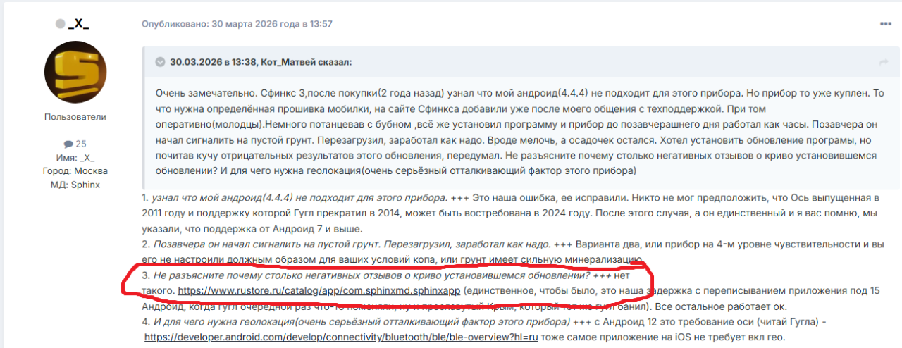

1. узнал что мой андроид(4.4.4) не подходит для этого прибора. +++ Это наша ошибка, ее исправили. Никто не мог предположить, что Ось выпущенная в 2011 году и поддержку которой Гугл прекратил в 2014, может быть востребована в 2024 году. После этого случая, а он единственный и я вас помню, мы указали, что поддержка от Андроид 7 и выше.
2. Позавчера он начал сигналить на пустой грунт. Перезагрузил, заработал как надо. +++ Варианта два, или прибор на 4-м уровне чувствительности и вы его не настроили должным образом для ваших условий копа, или грунт имеет сильную минерализацию.

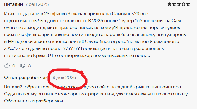

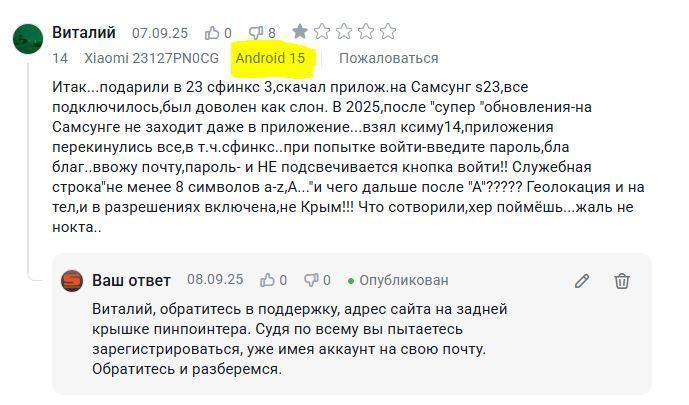

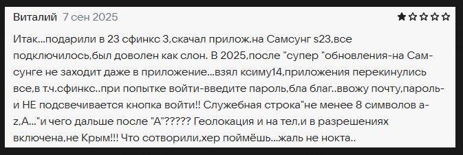

3. Не разъясните почему столько негативных отзывов о криво установившемся обновлении? +++ нет такого. https://www.rustore.ru/catalog/app/com.sphinxmd.sphinxapp (единственное, чтобы было, это наша задержка с переписыванием приложения под 15 Андроид, когда гугл очередной раз что-то поменяли, ну и преславутый Крым, который тот же гугл банил). Все остальное работает ок.
4. И для чего нужна геолокация(очень серьёзный отталкивающий фактор этого прибора) +++ с Андроид 12 это требование оси (читай Гугла) - https://developer.android.com/develop/connectivity/bluetooth/ble/ble-overview?hl=ru тоже самое приложение на iOS не требует вкл гео.
