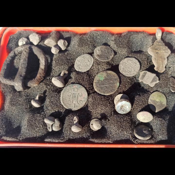

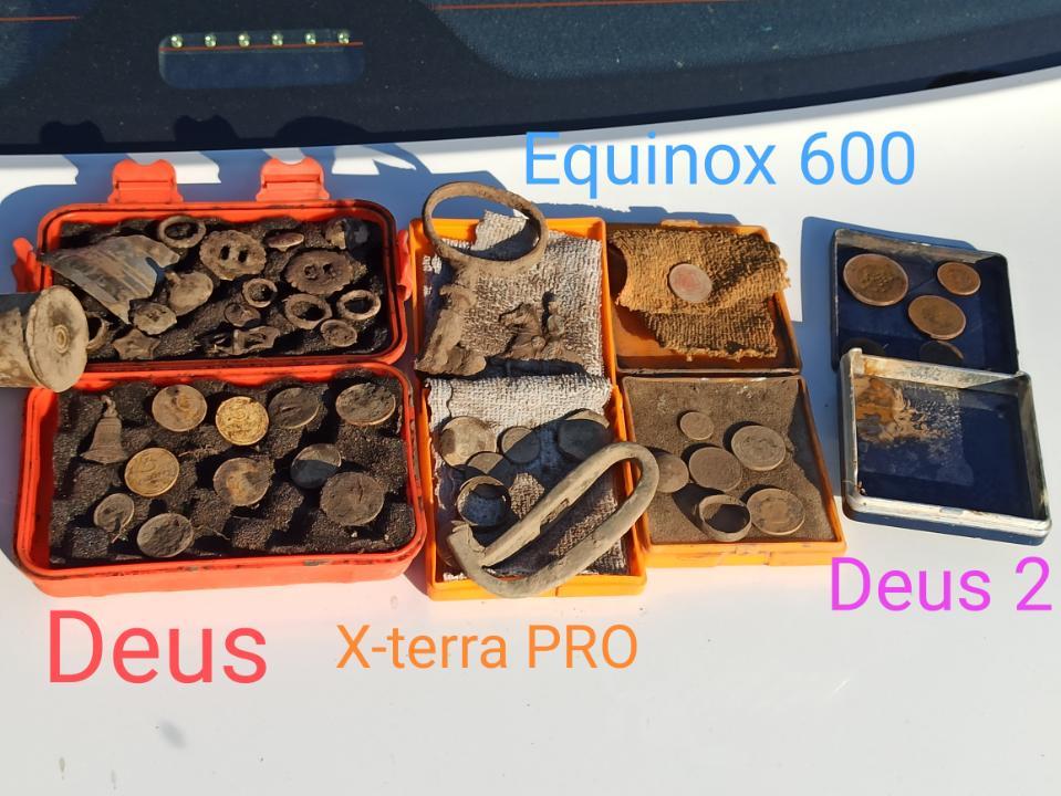

Сегодня покопали на Столыпе.
Катушки:
Деус 9" Блондинка
Терка стандартная лодочка
600й 11"
Deus 2 9" Черная
Изменено пользователем uHTyuTuB
Исправление текста
https://mdrussia.ru/topic/183982-testy-metalloiskatelej/#findComment-2013892

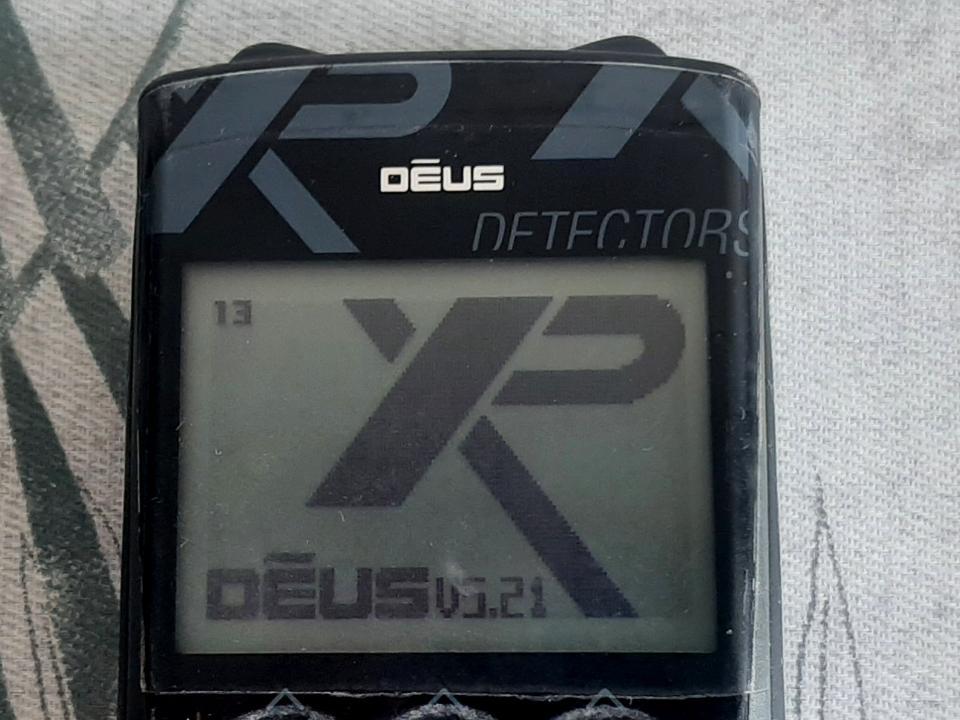

Очень важный момент, кто вдруг планировал смену прибора именно на Деус, б/у рассматривать варианты только с 2018г желательно июль месяц, не старше.. Прошивка 5.21 и выше не встанет если блок МД будет старше 2018г..
