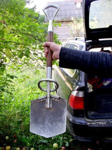

Для поиска по лесу и на рыбалки беру укороченную в черенке БСЛ-110, с ручкой изогнутой, аля Фискарс.
Как и из чего ручку приладили к БСЛ?
https://mdrussia.ru/topic/228-kakoy-lopatoy-polzuemsya/page/41/#findComment-1793389

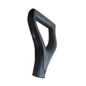

22.01.2024 в 00:29, Становой сказал:
Ручка примерно как на фото. Черенок конечно заменил, родной не годился. Пропитал льняным маслом на нескольо раз. Отрезал, чтоб с ручой до земли чутка не доставала. Рукоятку на эпоксидный клей + саморез.

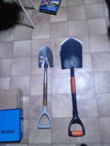

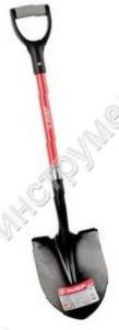

Начитался я зимними вечерами про лопаты, легкие да удобные, вот и задумался, моя тяжелая, не удобная, сколько раз себе по голове бил когда на плече закидывал, да и трещина есть заваренная правда. Вот, будучи не трезв заказал. Не уверен, что на коп ее возьму. Пользуется кто-нибудь таким ? 15 см ширина.
https://mdrussia.ru/topic/228-kakoy-lopatoy-polzuemsya/page/41/#findComment-1793878
23.01.2024 в 19:03, виктор75 сказал:
Добрый день! Не подскажите производителя и ценник?
https://mdrussia.ru/topic/228-kakoy-lopatoy-polzuemsya/page/41/#findComment-1807465
@umarborz я к сожалению не дома и буду не скоро, производитель помню на букву s , цена около 700, но это акция была, на озоне поищите там брал
https://mdrussia.ru/topic/228-kakoy-lopatoy-polzuemsya/page/41/#findComment-1807815
Я использую подобную. Только собирал её сам. Ни чего плохого сказать не могу. Просто не стоит ожидать от лёгкого заступа свойств и лопаты и лома и кирки.

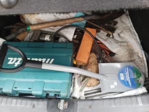

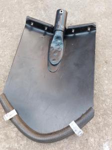

Забрал вчера с озона вот такого коротыша от Землеройки. Не люблю короткие лопаты. Взял из за компакности, мало ли на мотаке поеду копать. Осталось наточить. Цена 600 с хвостиком

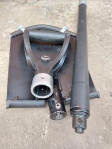

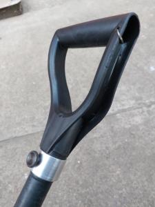

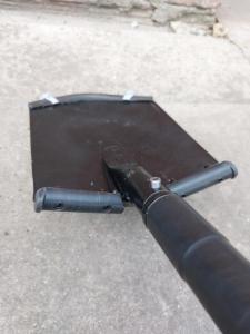

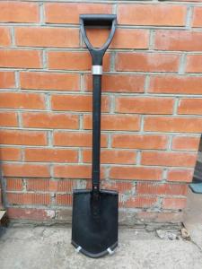

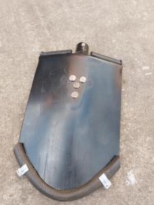

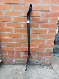

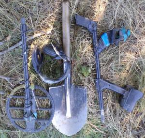

 Лопата на базе Плантика короткого. Хотя от Плантика остался только штык.
Ход мыслей был таков:
1. Выбор лопаты.
2. Лопата должна быть разборной.
3. При определённых условиях, лопата может стать расходником. Ну это, если вдруг, я начну копать с такой интенсивностью, что буду "убивать" 2-3 лопаты за сезон. Поэтому, вопрос смены лопаты должен быть быстрым и беспроблемным.
 По соотношению цена-отзывы-наличие, выбрал короткую Плантик Терра. Разборный узел задумал, как и у многих здесь, резьбовой. Но с возможностью его перестановки на следующую лопату.
 Но когда получил Плантик на руки, мне не понравилась длина лопаты. 81 см на мои 190, оказались не очень комфортны. А главное, не понравилась кривизна. Какая-то она несуразная. Понятно, что это дело привычки, но я  переиграл задуманное. Решил сделать хороший, разборный, прямой черенок, на который можно будет менять штыки.
 На черенок взял цельнотянутую трубу, из алюминиевого сплава. Резьбовый узел стальной, с фиксацией ГОСТовским, коническим штифтом 1:50. Черенок к штыку крепится заклёпками и в верхней части сварной шов. Плантиковская ручка мне не понравилась. Какая-то дутая и некомфортная. Подобрал на рынке более подходящую, на мой взгляд.
 Лопата получилась 96см. и весом 1,8кг. Для меня комфортная длина, хотя самая длинная часть МД(средняя и нижняя штанга в сборе) позволяют добавить 4 см. Они у меня в одном чехле.
 В течении часа, неторопясь, могу поменять штык на новый. Конечно же в условиях мастерской. На коленке этого не сделаешь.
 Сталь штыка непростая, легированная. Не скажу за бор, как заявляет производитель, мне не приходилось работать с боросодержащими, но по искре и по обработке, очень похожа на сталь 65Г, то бишь пружинно-рессорная. Иногда её называют рельсовой. Штык термообработан. Отверствия под заклёпку, со скрипом, но сверлятся сверлом из кобальтовой стали. Видимо при сварке черенка, от прогрева, в этом месте произошёл отпуск. Отв под накладку для обуви, кобальт уже не взял. Сверлил твёрдосплавным сверлом.
 Труба исходного черенка - сталь 3. Толщина стенки - 1,6 с краской. Труба шовная.

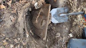

Протестировал новоприобретенную катушку нел торнадо 18.75, а заодно и новую лопату. Впервые появилось желание переломить об дерево лопату. Ожидаемый прирост глубины и не сильно ожидаемый размер целей, с пробками все норм, но стала цепляться местная чешуя (отдельнолежащие козырьки пробок), звенит как поздние советы, но копать этим совком невозможно. Я про лопату шириной 15 см. Пришел к выводу, что ширина лопаты должна превышать номинальную частоту поиска.

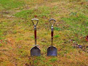

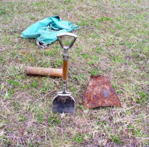

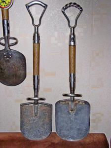

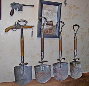

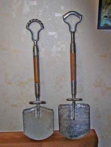

Есть у меня друг Дима, вот он делает лопаты из СН 42,
лопаты всем лопатам лопаты и копают и рубят и режут ))
Ну а фискарс часто использую как рычаг.
https://mdrussia.ru/topic/228-kakoy-lopatoy-polzuemsya/page/41/#findComment-1831164
4 года пользую, количество перекиданных кубов не пересчитать, трещинка появилась год назад,
но и так уже долго прожила
https://mdrussia.ru/topic/228-kakoy-lopatoy-polzuemsya/page/41/#findComment-1831166
15.04.2024 в 12:35, Упс Пупс сказал:
Друг Дима их продет?
https://mdrussia.ru/topic/228-kakoy-lopatoy-polzuemsya/page/41/#findComment-1831167
15.04.2024 в 13:09, Alexander7 сказал:
Дима их продет?
Нет, делает в качестве подарка, тем копарям кого лично знает. На коммерцию не ставил, хотя реально его лопата шедевр и рублей 5 за нее можно смело просить.

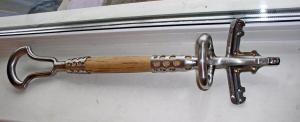

Кто нибудь сие чудо инженерной мысли использовал?

Отзывы говорят, что это больше игрушка нежели лопата.
Под нагрузкой первым делом накроется место сложения полотна и черенка.

Ну нагружать та её и жалко даже, а так кайфануть, на распашке на какой нибудь походить, на рыбалку взять, в лес, по-моему очень даже ничего. Я прям от таких вещей кайфую. Этож крутой мультитул.
