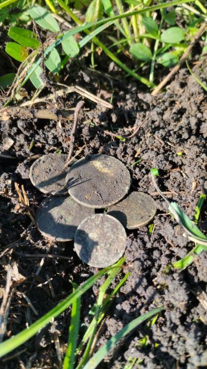

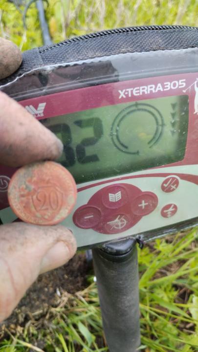

 С Х Терра 305 отходил уже 4 года, замечательный прибор, прост, надёжен, являясь не очень сильно заядлым копателем , всё же с каждым годом при одном и том же количестве выходов за сезон , каждый раз нахожу более, чем в предыдущий год, вот сегодня закончил чистку монет, их оказалось 176 штук, в прошлом было 155. Видно и я привык к прибору и он ко мне))) Что могу сказать из своих наблюдений, да, настройки важны, особенно , что относится к отстройке грунта, у меня она ручная, поэтому периодически , даже просто переходя на немного другое место , снова настраиваю прибор. Хожу на всех металлах, пороговый фон отключаю совсем, очень редко бывает нужен отстрой от электропомех, привык работать на трёх тонах полифонии. Но, а самое главное - не спешить. Прибор с штатной катушкой " щупает землю конусом, поэтому перекрытие движения катушки должно быть максимальным, сам много раз обжигался на этом, поспешу и на другой день на этом же месте буквально в 10 см от вчерашней ямки( вернее следа от раскопа) ,  вновь нахожу монету ....... Да, глубина не очень большая, но мне и этого хватает вполне, рыть котлованы - уже нет такого здоровья, поэтому меня прибор щадит.... иногда и обманывает, но в целом, претензий нет.
