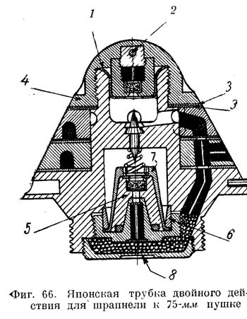

Ну может не совсем то ,но из этой серии.Пара таких шрапнельных стаканов тоже имеется,а трубок несколько штук,разного диаметра,сегодня тоже одну нашол.
Раз не опасна, притащу и фото хорошее выставлю. Для нас экзотика, а ещё история моего города!
Это помощь Антанты, 21-секундная трубка двойного действия №85, сделано в США или Англии. Применялись к шрапнелям для полевых, горных и зенитных пушек, калибром от 3" до 4,7".
