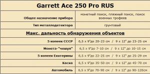

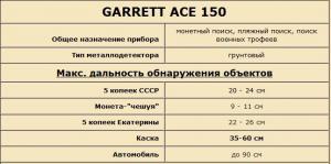

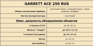

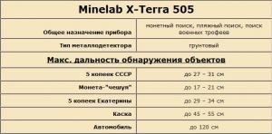

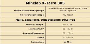

Здесь предлагалось сравнить ГОШУ с ТЕРКОЙ 705 ... понятно что это перебор :). Но вот результаты тестов на воздухе других МД. Привожу именно тесты на чуйку ибо сам копаю любой цветной сигнал и особо по дискриму не сохну. Главное что бы отличал четко цветняк от железа... с чем ГОША справляется довольно не плохо!
Ну и ТЕРКИ...
К чему выложил эти таблицы... ГОША 60 обходит почти все эти модели МД по чуйке - с 505 идет "ноздря в ноздрю". Нравится это кому-то не нравится, но это факт. О дискриминации разговор отдельный... это кому как.
