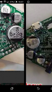

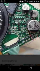

Все таки решил разобраться какие детали не допаивают на наших гошах что бы был полноценным с юзб входом ( а то малость выпускают их кастратами ), :) Может у кого руки до этого дойдут !
И так
U 103 - микросхема (6 ног ) маркировка возможно JXJQ стабилизатор напряжения 5 вольт
R 140 - резистор
C 120 - конденсатор
Ну и сам разъем от простого телефона даже сойдет
Изменено пользователем Dreddik

Ну вожно обрезанный это 20, а полноценные 40 и 60. Ни кто не пробовал блок 40 или 60 разбирать. Если разъем стоит то значит можно програмное обеспечение обновлять если оно будет.
https://mdrussia.ru/topic/26146-metalloiskateli-minelab-go-find-20-40-60-11-22-44-66-otzyvy-forum-obsuzhdenie/page/12/#findComment-937870
2 минуты назад, Strannik_81 сказал:
Обнову канешно не получится обновить так как их не выпускают нно есть вариант в самой прошивке полазить и менять значения !
А то что 20 и 40 урезаная эт все дело в прошивке потому и выпустили всех кастратами даж 60  ! Поверь ни у одного аппарата нет юзб этих моделей только один тестовый который был показан с катушкой тайгер
