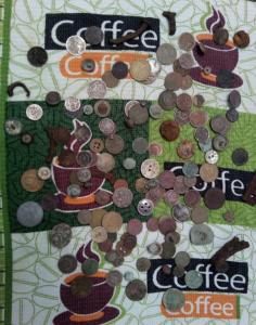

Приобрёл катуху Thunder на свою 44-ку. Сегодня провёл первые испытания в течении целого дня. Приехал на забытую богом и перекопаную деревню. По картам нашёл расположение домов, дороги. Коп начался... Ходил на "артефакт". Бревна от домов, как и находки, находил на глубине 1,5 штыка. Катушка реагирует на металлы необычно. При советах прыгает железо с 40. Медь- железо с 70. Индикатор окислов показывает 2 еденицы. Если единиц больше, то это железо. На чем я и ориентировался. Что интересно! Показывает, допустим, сигнал железа с медью. Копнул но не достал. Сигнал стал чисто медь. Железо убралось. Короче привыкал долго. Плюс ко всему сейчас рука болит с непривычки ))). Плюсом я считаю- площадь обработки, глубина. Минусы- сложность в информации показаний и вес. Вот находки сегодняшнего дня.
https://mdrussia.ru/topic/28586-metalloiskatel-fisher-f44-otzyvy-forum-obsuzhdenie/page/17/#findComment-847231
@kurchat46 , если на фото добыча за сегодня, то я Очень за Вас Рад!

Конечно все сделаю. Думаю, завтра скину все данные. Насчёт того чувака ))) Я думаю, что 44 со своими мозгами вполне способен для ловли таких сигналов )))

Кстати, ходил с чуйкой 17.

@kurchat46 Круто !!!!! Я за весь сезон столько не накопал и это на выбитом месте ? интересно , а какими же приборами другие там копали , наверное китайскими палками-копалками .
Там знакомый часто ходил с теркой. Сверху все выбили, а глубже я подобрал.
